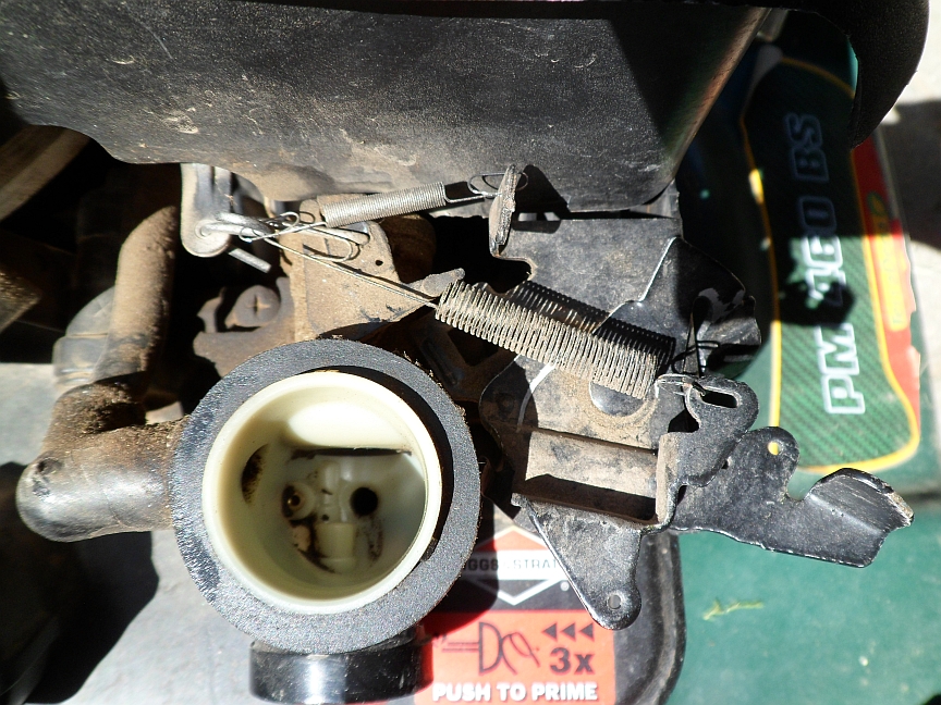

Segítségre lenne szükségem. Van egy Briggs Classic 35 típusú motorom. Jó kompresszióval és erővel. Viszont hidgen nem indul, csak úgy ha kis benzint nyomok a hengerbe. Utána melegen pöcc-röff. Azt is észrevettem, hogy a szivatógumit hiába nyomkodom, olyan mintha nem történne semmi. Lehet hogy a karburátor membrán és a tömítés ment tönkre? A válaszokat előre is köszönöm.
Igen lehet membrán probléma is, de lehet a porlasztó járataiban dugulás, esetleg a szívatólabda kilyukadt. A porlasztó leszerelésével a membránt is tudod ellenőrizni.
Köszönöm a gyors választ. Azt hiszem beszerzek ma egy felújító szettet és úgy állok neki.
Üdv! Ismét itt vagyok.. Kicseréltem a membránt és a szivatólabdát (igen, már tudom a szakszerű nevét a "gumiszivatóbiszbasznak" :lol: ) De sajnos így sem tudok hidegen indítani. Olyan mintha ez a szivatólabda nem tenné a dolgát hiába új.... :roll: Milyen karburátor járatokra gondoltál? A Labda mögöttire?
Ez a fajta szívató egészen egyszerű dolog, felszippant egy kis benzint és a porlasztótorokba fecskendezi. A légszűrő levétele után láthatod, hogy nyomja-e a benzint, vagy sem. Ha nem fröcsköl bele benzint, akkor vagy a szívóoldalon van dugulás, vagy a nyomóoldalon. Nincs túl sok járata a porlasztónak, ki kell fújni mindegyiket. Vigyázz, ha kompresszorral fújod ki, könnyű a szívatólabdát felfújni, mint egy békát. :wink:
Üdv. Megoldódott a dolog. De egy kérdésem lenne... Ez a motor egy Briggs Classic 35 azt szeretném megtudni ennek hány szabályzó rugója van? Az enyémen csak 1 van de az tuti buherált :)
És hol volt a probléma?
Két rugója van a képen látható módon és kivitelben.
Briggs rugók.jpg (513.04 KiB) Megtekintve 5989 alkalommal.
Szia! Köszi a képet, így már teljesen egyértelmű mi kell nekem. :) Mi volt a baj? Nos, izé... hát ö meg volt cserélve a membrán és a tömítés a karburátor és a tank között... :oops: :mrgreen: Úgyhogy aki itt jár és olvassa a fórumot elárulok egy nagy felfedezést, úgy is képes üzemelni szegény motor..... De egyébként ráfért a tisztítás is... És még egyszer mindent köszönök!
