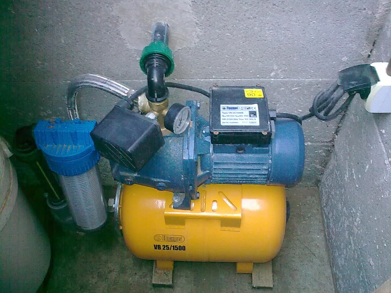

Üdv valaki ha tud segitsen kb 1 éve vettem egy Elpumps VB25/1500 as vizművet a kút 8m mély a szivó és anyomó 1" rendszerü van a szivóágban egy szürő beépitve a probléma a következő amikor beindul a szivattyú a szürőben lemegy a vizszint kb a feléig és mig meg nem tölti a tartályt addig ott kavarog a levegő és a szivattyúban is mert olyankor csúnya hangja van 4 bárnál kikapcsol és a levegő eltünik és sehol nem szivárog akkor hol megy be a levegő?
A probléma újkeletű vagy régebb óta meg van ? Esetleg valami előzmény ? A szívócső alján a lábszelep van, vagy visszacsapó van beépítve ? A 8 méter az a nyugalmi vízszint vagy 8 méter a kút ? Hol a nyugalmi vízszint ?
A kút 10m a vizoszlop a csőben 2,5m kb a lápszelep 8m van tiszta réz és gumi nem müanyag és a ha kikapcsol a szivatyú akkor az is nyomás alatt van 4.bár tegnap kiszereltem mindent és a szivócső tetejéig ér a viz tehát nem ereszt megnéztem a gumimembránt és jó nem enged csatlakozók is jók valószinü hogy mint itt a fórumban korábban is irták lehet hogy a szivatyú fele lejt a cső és a levegő valahol a magasabb pontál beragad valakinek valami ötlet?
Ennek működnie kellene. Kérdeztem hogy valami előzménye volt e a dolognak ill kezdetektől ilyen e ? Én egy próbát tennék a szűrő áthidalásával ( kiiktatás) vagy betét nélküli próba, mert elképzelhető hogy annak túl nagy az ellenállása vagy esetleg túl finom és nagyon apró szemcséktől van eltömődve már. Ugyan a képen tisztának látszik. Esetleg nincs fordítva szerelve és nem kívül hanem belül koszos és ezért nem látszik ? Amúgy tolja a vizet rendesen a szivattyú ( ennek azért az 50 litert alaphangon is nyomnia kellene percenként folyamatosan) vagy csak prosztatás nagypapa módjára adja folyamatos vízelvételnél ?
Egyépként rendesen jön a viz percek alatt a colos nyomórendszeren eláraszt mindent csak néha a szórófejet leveszem akkor úgymondván pukkadozik a viz mikor befogom a végét igy halatszik hogy levegős de a szivatyú is hangos a levegő miatt már mikor kezdi elérni a beálitott értéket akkor összenyomja a levegőt a nyomás gondolom én és a viz sem kavarog a levegőtől és elcsendesedik a szivatyú kikapcsolás előtti másodpercekben tulajdonképpen soha nem figyeltem hogy levegős e csak most lentvoltam mellete mikor bekapcsolt és akkor láttam lehet hogy kezdetektől ilyen.
Ez valami tömítetlenségi probléma lesz és könnyen lehet hogy a tengelytömítése ment el a szivattyúnak. Kizárásos alapon először a szívócsövet és annak szerelvényeit kellene tözetesen górcső alá venni és ha biztosan jó és kizárt hogy leszívná a szivattyú a vizet a 8 méteres szívócső aljáig akkor egy 1-2 ezer forintos csúszógyűrű cserével meg is lesz oldva a probléma. Ez a szivattyú jet rendszerű, kilégteleníti magát ( persze nem a végtelenségig) ezért kisebb mértékű levegősödés "misztikus" problémákat okzhat.
Létezne hogy egy évesen tönkremegy mert nem is olyan rossz tipus mint azok a műanyag gagyik tegnap összeraktam áttnéztem mindent és ugyanaz a jelenség még a szürőt kellene kiiktatnom csak egy kicsit nehézkes a méretezett fix csövek miatt.
Valóban nem rossz szivattyú de lehetnek rossz beszállítók és rossz napú emberek a szereldében. Először vedd ki a betétet a szűrőházból, az egyszerű és úgy próbáld meg.
Üdv a helyzet a következő kivettem az egész szűrőt ma kihivtam a kutast is garanciába de semmi baja a kútnak azthittem hogy kifogyik a viz a kútból azért csőkken a nyomás meg levegős hát nem ha a csapok zárva vannak akkor hamar feltölti a tartálytés csendesen megy de ha nyitva van addig jól jön mig ki nem ürül a tartály utánna csak közepesen csordogál és hangosan megy a szivattyú mintha kifogyna a kút de ha csak a félcolost használom úgy jó locsol és tartja a nyomást egyenletesen asszem hogy valami tömszelence lehet vagy nemtom de még van 1,3 év gari szerintem vissza kellene vinnem más ötletem nincs.
