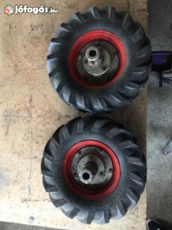

Lehet nem jó helyen kérdezem, hátha van valakinek tapasztalata. Szeretnék venni a robi 56-osom hoz utánfutót, és kerekeket. Azt olvastam valahol, hogy csak az egyik oldalon van hajtó kerék, a másikon szabadon fut, de nem találok erről semmi infót. Tudna valaki nekem erről írni pár sort, hogy ez hogyan is működik?
Köszönöm szépen!
A rotációs kapák direkt hajtásosak, mindkét oldal egyforma nyomatékkal van hajtva. Ha a kanyarodás miatti differenciál mű hiánya miatti problémára gondolsz nem kell aggódnod mert nem tengelycsonk kormányzású lesz a pótkocsis rotációs kapa, hanem "darázsderék" kormányzású. Mindkét kereket hajtani kell.
Lali!
Köszönöm szépen a segítséget! ÉN is így képzeltem, ahogy leírtad! Csak olvastam valahol, hogy az egyik oldalt szabadon futó a kerék, és el sem tudtam képzelni, hogy miről ír az illető. :-)
A kihajtás direkt, de lehet szabadonfutós járókereket felszerelni KF gépekhez:
http://www.kerttechnika.hu/index.php?page=adatlap&page2=termekek2&id=340&offerid=&kat=69
http://www.szentkiraly-tiller.hu/letoltes/gpknyv_jrkerk_szf_s_fixpdfpdf.pdf
http://www.szentkiraly-tiller.hu/termekek/4.html
Köszönöm Laci!
Akkor ha jól értem, létezik fix, és szabadon futó is, és az utóbbival lehet menet irányt váltani is?
Igen, külön lehet kapni fix és szabadonfutós kereket. Tudomásom szerint irányt nem vált, ahhoz fogaskerekes áttétel lenne szükséges.
Köszönöm az információt! :-)
