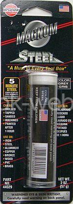

Sziasztok Fórumozók!Segitséget kérek 8lovas briggs motorom javításához.A kipufogó szelep üléke kilazult a blokkból .Kérdésem:milyen ragasztóval lehet vissza rögzíteni,amely a 0,5mm hézagot is kitölti.Köszi a válaszokat.
Ez megfelelőnek tűnik:
http://www.szerszamok-webaruhaz.hu/tartalom/devcon_magnum_epoxy_steel_ket_komponensu_epoxy_ragaszto_gyurma_rez_acel_alu_fa_muanyag_uveg
A kipufogószelep miatt csak magas hőállóságú ragasztó használható.
