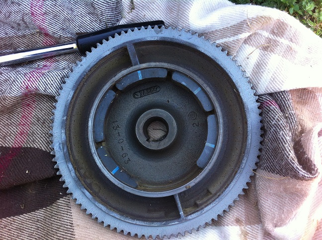

Megnéztem a gyújtás beállítást, az is rendben. Maradt az ék. Lehúzva a lendkereket két mágnes a főtengelyen maradt, a ragasztó elengedte. visszaraktam a lendkerékbe a többi közé, majd beleragasztom. 5db mágnes van körben, viszont van egy üres rész, mintha egy hiányozna. Ez normális, vagy tényleg hiányzik egy? Ez, és a leszakadt mágnesek okozhatják a nehéz indulást, és visszarúgást? Megpróbálok képet feltölteni a lendkerékről.
foto 2.JPG (192.25 KiB) Megtekintve 3910 alkalommal.
Lendkerék belseje
Nekem hiányérzetem van... :roll: Mivel önindítós, nem csak a gyújtást látja el árammal, hanem az akkut is tölti, tehát generátorként is működik. Lehet egy korábbi javítás alkalmával kidobták a mágnest, mert vagy széttört, vagy nem tudták visszaragasztani, vagy egyszerűen hanyag volt aki csinálta.

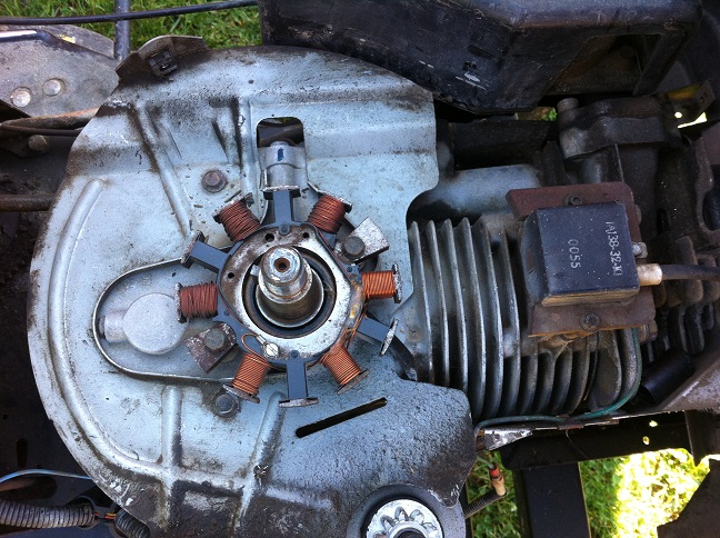

Le tudnád fotózni az állórészt is? Meg nem ártana valami típusszámot levadászni a motorról hogy utána lehessen nézni a mágneseknek, vagy lendkeréknek.
Ezt a képet csináltam még. A lendkerék belső felén mintha látszana ragasztó nyom, ebből is gondolom, hogy
hiányzik a mágnes. A forgó rész amúgy újnak tűnik, nemsokkal előtte cserélhette a volt tulaj ,mielőtt én megvettem volna tavaly tavasszal.
A tekercselést elnézve biztos, hogy hiányzik egy mágnes. Ha felragasztod a két pályaelhagyó mágnest, tudod használni, de jó lenne keresni hozzá lendkereket (mágnesnek kisebb az esélye), mert így kicsit kiegyensúlyozatlan.

Itt látszik, nem meglepő módon kell az összes mágnes:
