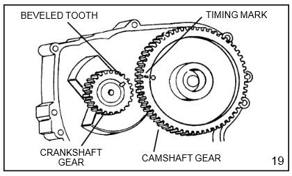

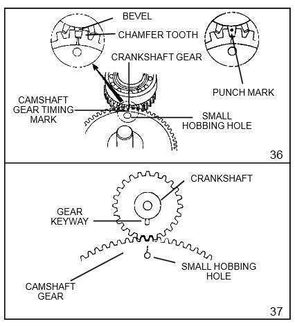

Nemrég vettem egy Tecumseh Vantage35-ös négyütemű fűnyírót, ami sajnos nem indult be. A porlasztócsonk és a kipufogó levétele után megállapítottam, hogy a kipufogó szelep nem mozog. Miután szétszedtem, megláttam, hogy a vezérmű tengely törött. A beszerzés folyamatban van.
Egyik kérdésem, hogy a főtengelyen vagy a fogaskeréken hol és milyen jel található ahhoz, hogy a műanyag vezérlő fogaskereket jól állítsam be?

Konkrétan nem tudom melyik változatot találod a motorban, de ilyesmi jelöléseket keress:
Tecumseh jelölés.JPG (32.53 KiB) Megtekintve 8733 alkalommal.
Tecumseh jelölés2.JPG (42.76 KiB) Megtekintve 8755 alkalommal.
És a teljes dokumentum:
http://www.barrettsmallengine.com/manual/tecumsehlheadmanual.pdf
