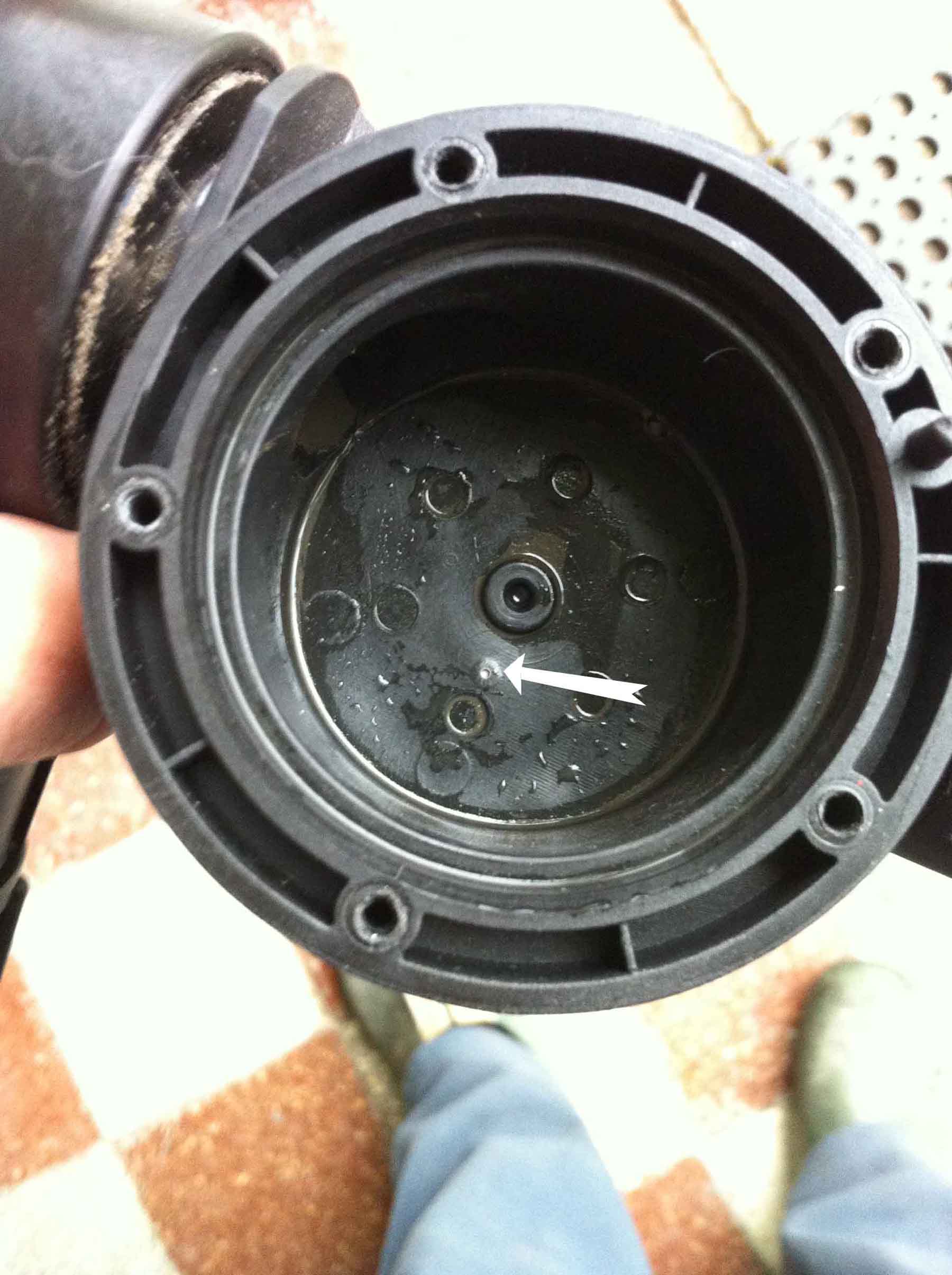

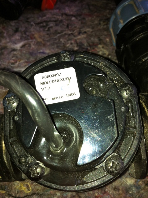

Annak a pogácsa formájú műanyag háznak amiben a lapátkerék van az alja felől nézve van egy egyszerű lyuk, amibe egy rozsdamentes lemezcsavart hajtottak, a nyakán egy O-gyűrűvel. Ugyanennek a lyuknak a "párját" vélem felfedezni a pogácsa fészkéből kiszerelt elektronika alján.
Vesszek meg ha értem, hogy miért kell kifúrni egy műanyag házat, ha úgyis betömik egy csavarral? És egyáltalán, miféle balkáni megoldás ez (ha kiderül hogy gyári én többé semmit nem veszek meg ami Gardena). Ennyi pénzért ilyen gagyi megoldást, teljesen kibuktam ...
felülről, még egyben

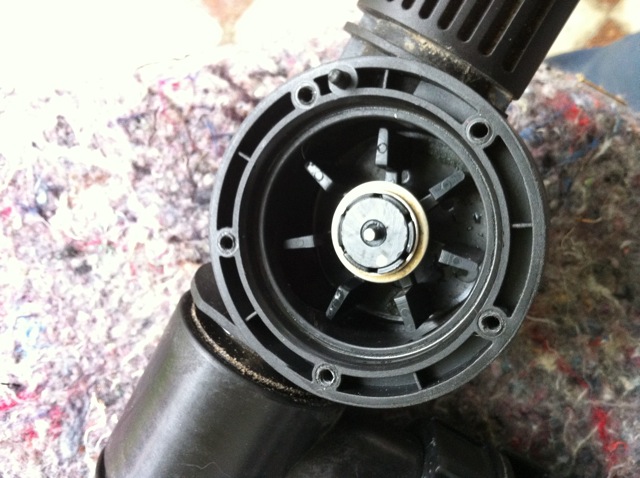

elektronika leszerelve, a pogácsa a lapáttal

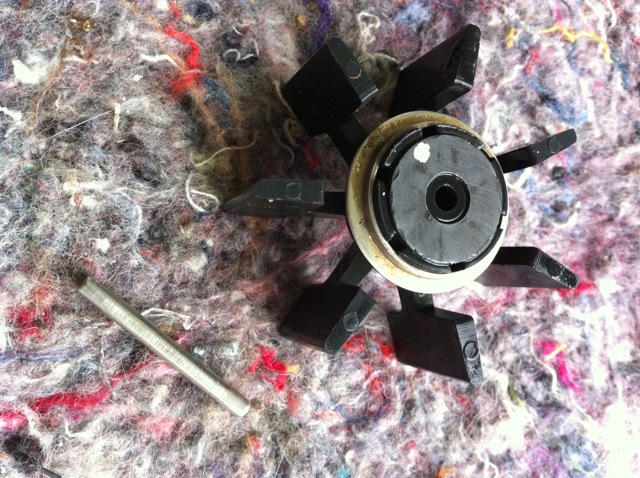

lapátkerék és tengely
üres pogácsa, az alján a furatot fehér nyíllal jelöltem

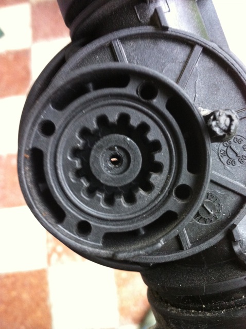

a pogácsa alulról, innen is észrevehető a lyuk.
vajon mi lehet az a "fogaskerék-szerűen" kialakított fészek, amiben semmi sincs?

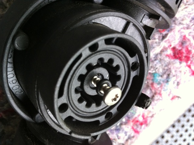

ismét alulról, félig visszahajtott csavarral és a nyakán az o-gyűrűvel
