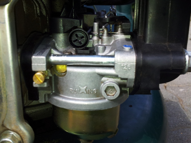

A hétvégén kipucoltam a karbit. Megnéztem a videókat (Bár az enyém sosem látott még képről sem Briggset meg Strattont sem. :)), sokat olvastam róla, hogy hogyan, és miként kell kitisztítani. Én Brigéciollal pucoltam, azt írták, az is jó hozzá.
A benzin tankot is kiöblítettem, hátha valami azzal nem kóser, majd összeszerelést követően ugyanazt a hibát produkálja. :( egyedül a gyertyát nem cseréltem ki benne, de azt persze nem lehet kapni most az Obiban, hogy csesszék meg. Holnap megpróbálom egy autósboltban megnézni, hátha kapok megfelelőt. (a gyertyára is írták, hogy a megvételt követően érdemes cserélni, mert hitvány minőségű. Bár nem tudom, hogy mi lehet rossz egy gyertyán)
Mindegy, ne ezen múljon, holnap kiderül megoldja-e...
A Karbi Ruixing 126 tipusú (csatolt kép), és összesen két csavar van rajta, amit piszkálni lehet. a fekete műanyaggal be tudtam kicsit állítani, hogy ne annyira hullámozzon a gáz, de ez csak visszatartja a kart , ugyanúgy adná a gázt. :(
