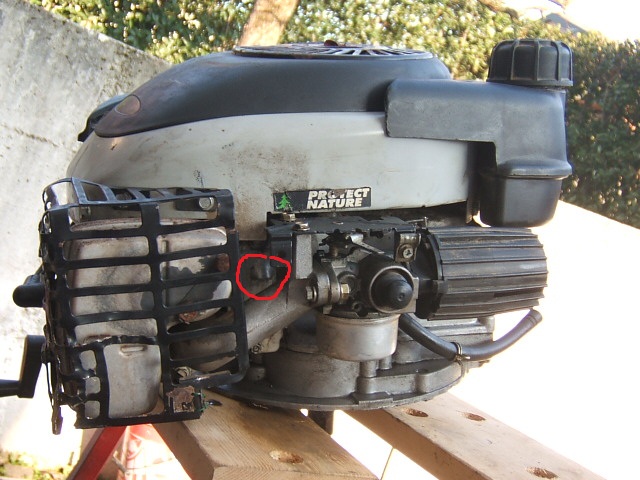

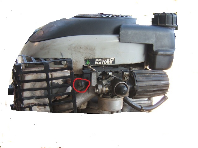

A deklin van egy préselt rész és azon egy lyuk és onnan jön a sziszegés

Ez egy érdekes motor. Biztos kínai, de ilyet még nem láttam. A karbinál lévő kar mire jó? Azt láttam, hogy indulás előtt eltekered, de mit szabályoz? Fordulatot, vagy az lenne a hidegindító esetleg leállítókar?
Kissé megzavar. Általában a szabályozókaros motoroknál a start állás a hidegindító, akkor zárja a szívató pillangószelepét. Meleg motornál le is fullasztotta, ez idáig teljesen rendjén is van. A hullámzás a karbi és a regulátor együttes problémája, valószínűleg a karbi keverékszabályozó csavarja el van tekerve és nem megfelelő a benzin-levegő keverési aránya. Emiatt kissé lustán reagál a regulátor ösztökélésére, ezért a regulátor jobban rászabályoz, hogy a motor fordulatszáma emelkedjen, mire az hirtelen felpörög, de a regulátor már hiába szabályoz le, a motor lendületből túlpörög. Ez ismétlődik üresjáratban.
Terheléskor ez általában helyreáll és működik rendesen.
Amennyiben terhelés alatt is így hullámzik a fordulatszám, akkor bejátszhat a motor kopása, ami miatt nem eléggé harapósan reagál a gázadásra, mint új korában. Viszont nem láttam füstölést, így még nincs jelentős kopás benne.
Próbáld üzemmeleg motornál a rézszínű csavarral beállítani a keverési arányt. Ha a motornak nincs nagyobb baja, akkor utána meg kellene szűnnie a fordulatszám hullámzásának.
Tisztelt Plaszlo
Ez a forgattyúsház szuszogója. Van ahol a szabadba engedik a gázokat, vannak olyan gépek, ahol a szívócsőbe visszavezetik. Akkor van gond, ha ezen keresztül füstöl, vagy veri ki az olajat.
A karbin lévő kar a benzincsap. Van off-és on állása, ami szerintem csak dísz, mert ha off-on van akkor is jár ugyanugy tovább. Na mindegy.
A hullámzás vágás közben, terhelés alatt is megvan.
Tegnap gondoltam megpróbálom amit írtál, de mivel nem tudtam, hogy merre mennyit lehet csavarni a réz csavart, teljesen elállítottam, ami annyit jelent, hogy most a start ra van állítva a kar, berántom, felpörög, és szépen lassan leáll. ha feltolom a kart run ra, akkor fullad. Magyarul ugy el sikerült állítanom, hogy nem megy most már sehogyan sem. Le tudnád írni, hogy mennyit merre kell csavarni rajta? most ahogy elállítottam, tolta a füstöt rendesen, gondolom annyi benyát kapott, mint még soha.
A gyertyát kiszedtem, és hát nem mondhatnám tisztának. :(
