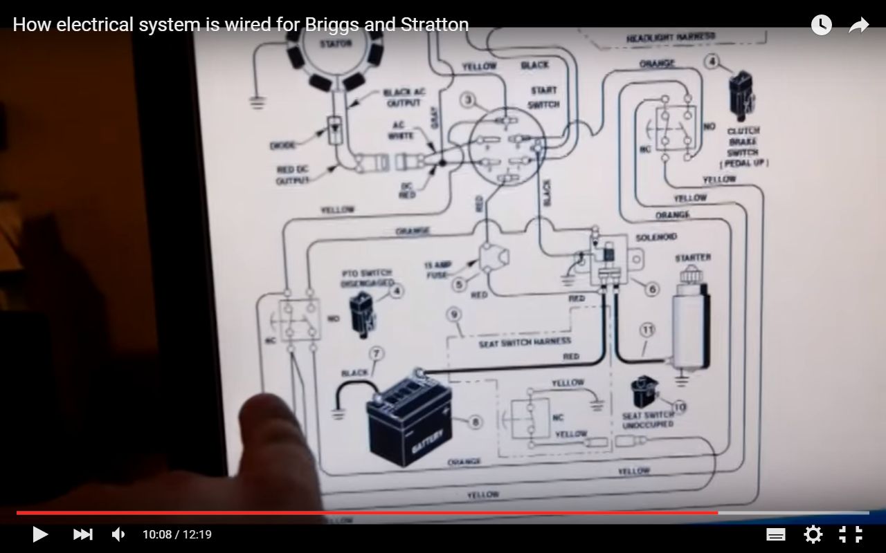

briggs bekötési rajz.jpg (85.17 KiB) Megtekintve 3975 alkalommal.
Ilyen rajzot honnan lehet letölteni?
Keresem a neten, de csak móricka rajzok vannak.
Találtam még rajzot, ezek szerint nekem a 3.-ik verzió a nyerő.

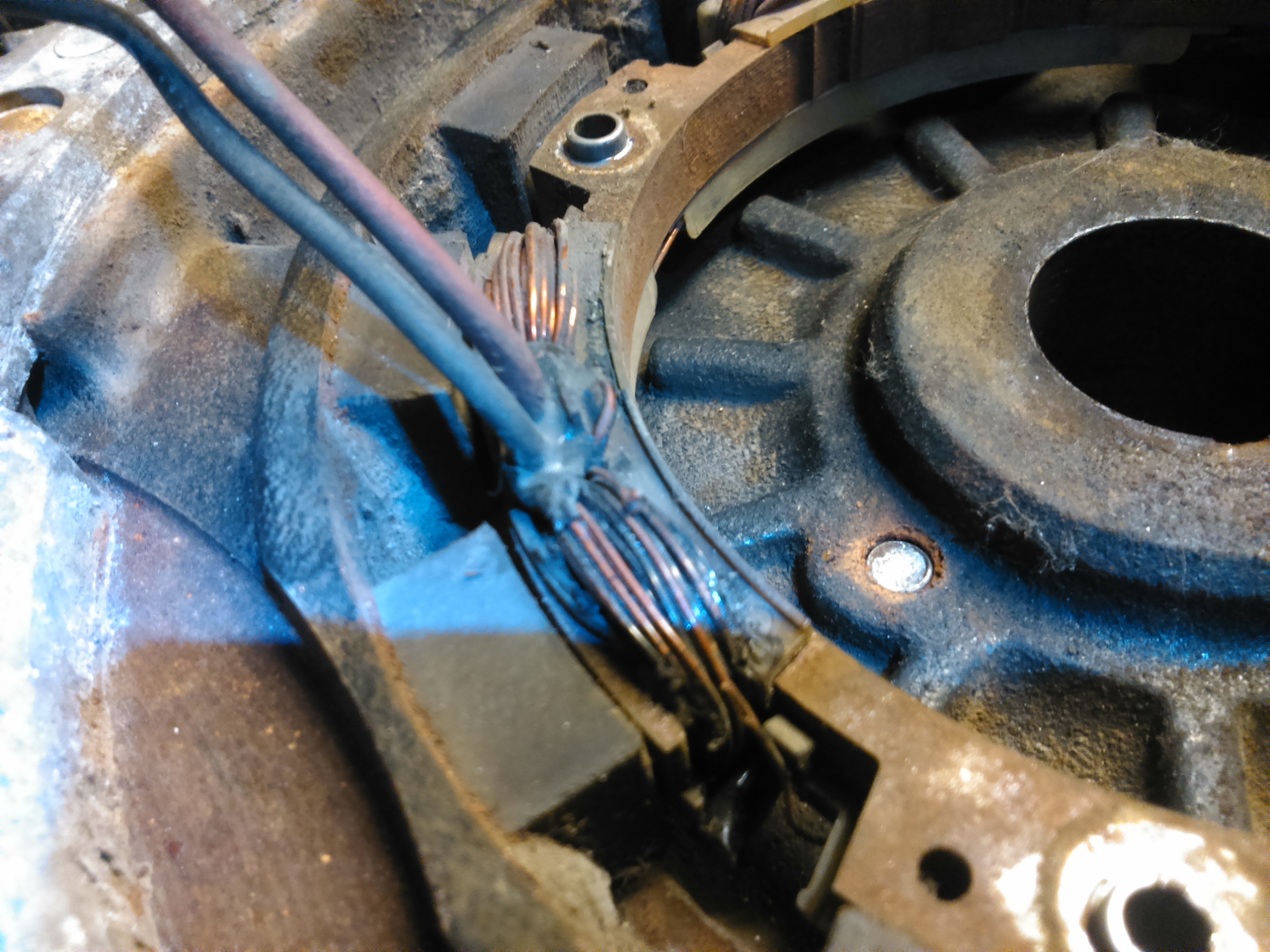

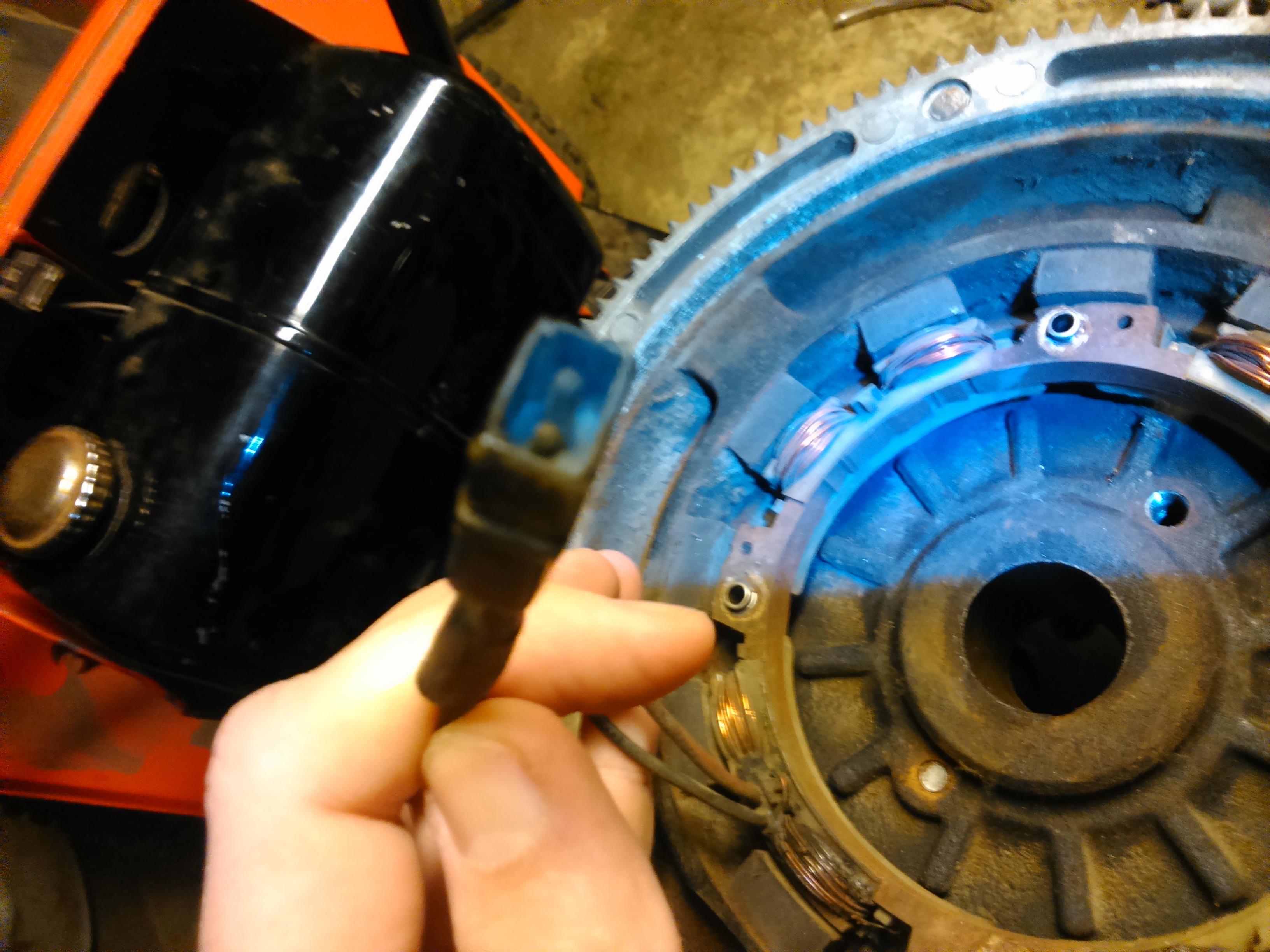

Készítettem a tekercsről képet, hátha tudja valaki, hogy miért van rajta kétféle vastag drót tekerve.

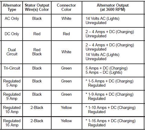

Igen a kivezetés alapján jónak kell lennie a fesszabályozónak. Pontos motortípus alapján azért rá kellene keresni alkatrészlistában.
Plaszlo » szer. feb. 03, 2016 12:22 pm
Próbáltam ilyen motorhoz robbantott ábrát találni pontos alkatrész listával, de nem megy.
Azért köszönöm, találtam utángyártott fesz. szabályzót 3300 forintért. Ha mégsem jó, akkor nem 17 ezret bukok.

Két hét, mire megjön Kínából a feszültség szabályzó, addig szerzek bele éket, illetve a Fater újratekeri a leégett tekercseket.

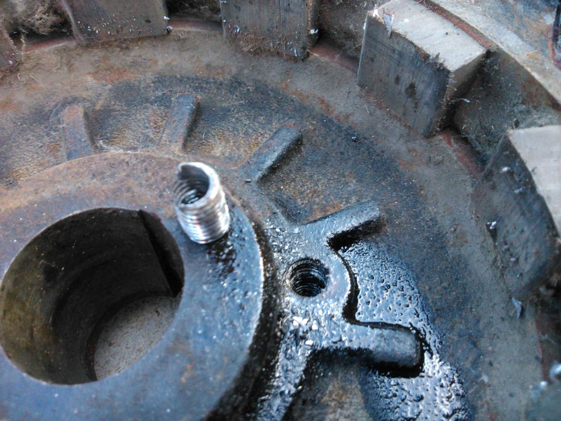

Tegnap balos fúróval sikerült magméretre kifúrni a beletört csavart, én nem tudom manapság miből készítenek csavarokat, de úgy ment rajta át az állványos fúró, mintha alumíniumot fúrt volna.
Biliacél.

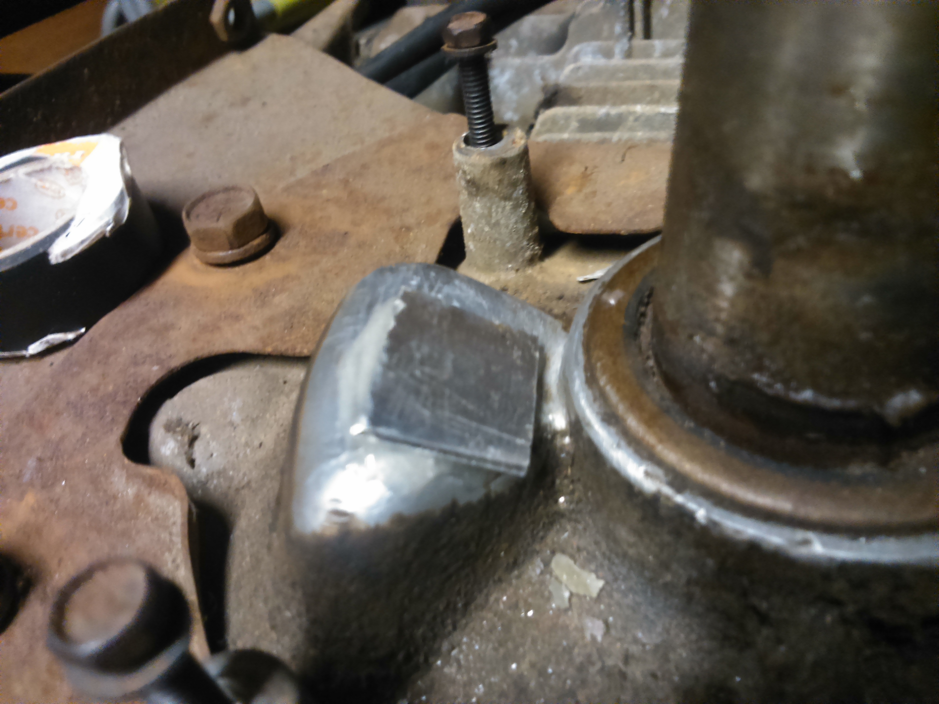

szerk.: mégsem fogott rendesen a ragasztás, valószínűleg már döglött volt a ragasztó...
Finoman lepke korong-al próbáltam lehúzni a felesleget, mire lejött az odaragasztott fém.
Mehetek fémragasztót venni.

Nem lett szép, de legalább ez a ragasztó nem volt bedögölve.:
Tartson, az a lényeg.
