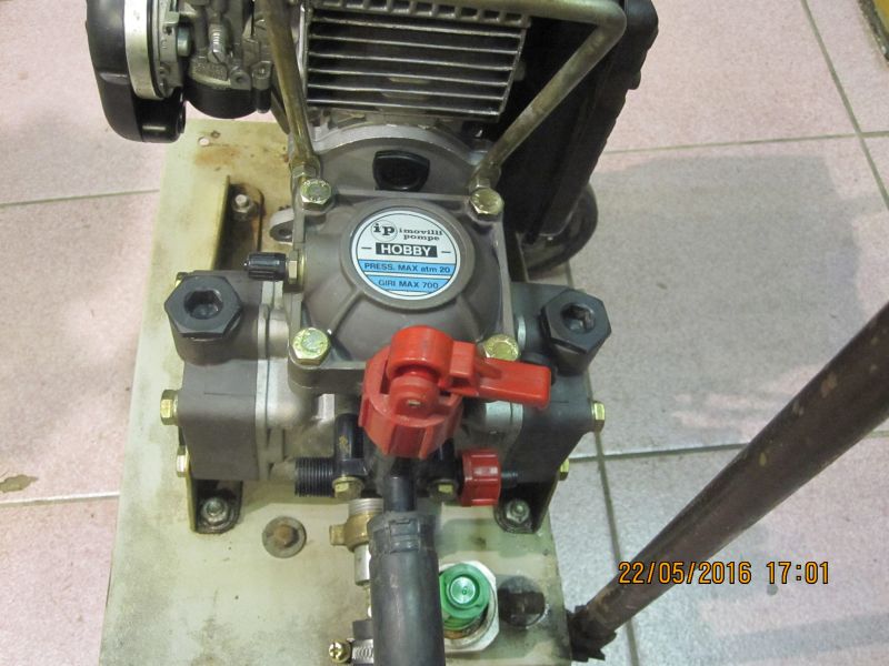

Nem tudom itt mennyire lehet szivatyú-ügyben segítséget kérni de megpróbálom. (előre is köszönöm ha valaki segít)
Adva van egy robbanómotoros szivatyú (a képen látható) legalább 10 éve nem használtam most megint munkára akartam fogni, de nem szív illetve inkább nem nyom egy csepp vizet sem. Tele voltak a csövek lepedékkel azt kipucoltam de továbbra is semmi.
Amíg működött soha nem figyeltem hogy mi hogyan teszi a dolgát de most felfigyeltem a fedélen levő táblára (lásd a képen MAX 20 At) na ez az első ami nem tudom mire vonatkozik? a szivatyú teljesítményére vagy ide a fedél alá kell (lehet?) ilyen nyomást tenni.? Van benn egy szelep amit én 7.5 Bar-ra nyomtam fel ennyit tud a kompresszorom de ezután sem működik. Azon a csövön ami tölti (vizzel ...bármivel) semmi módon nem lehet átfújni; átnyomni ....stb. Merre keressek még hibát? Egyenlőre ennyi ha valaki tud segíteni és még kérdez részleteket akkor írok "többet".

Eléggé speciális darab ez, a hosszú állásban letapadhattak a szelepek szerintem. Azokba a kamrákba a levegő nyomása adja a szivattyú max nyomását tehát ha 7,5 bart töltöttél akkor 7 bar körül lesz a végnyomása. Egy szétszedés összerakás megold mindent, de a nyomás alatt lévő egységeket nyomás mentesíteni kellene szétszedés előtt.

Mostmár nem maradt más mint a teljes szétbontás, mert ha a "szívó" oldalra vezetékes vizet vezettem (nem teljes nyomással) akkor sem jutott át a víz a "nyomó" oldalra ...még a motor működése közben sem. A túlnyomásos szelencéről hasonló gondolatom volt hogy az un "maximális nyomást" állítja be, de nem voltam benne biztos.
Köszönöm a segítséget ...szétborítom atomjaira, bár most komolyabb problémám támadt szivattyú ügyben mert a mélykút szivattyúm (elpumps BP18/3) is rendetlenkedik (valószínű túlmelegszik mert állandóan leold a biztonsági kapcsolója).
