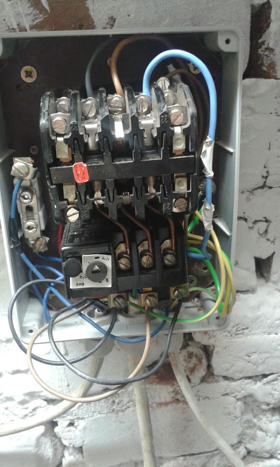

Locsolásra használt vízrendszer:380 V szivattyú. hidrofor tartály .nyomás kapcsoló. mágnes kapcsoló .hőkioldó kapcsoló.
A hidrofor tartály kilyukadt kuka.Vettem egy áramlás kapcsolót (220 V). Bekötöttük a rendszerbe.A vezérlést a mágnes kapcsoló tekercsébe kötöttük (220 V) a nyomás kapcsoló helyére.Csak épp nem működik a rendszer .
Tanácsot szeretnék kérni, mit hibáztunk a bekötéskor?

Nem húzz be a mágnes kapcsoló ha kinyitjuk a csapot. A szivattyú bekötése rendben ha kézzel benyomjuk a mágnes kapcsolót elindul a szivattyú. Az áramlás kapcsoló(Leo PS-04A) ha kinyitjuk a csapot átmegy hibajelzésbe.
Az elképzelésem az volt , hogy ha kinyitjuk a csapot az áramlás kapcsoló jelet ad a mágneskapcsolónak és elindul a szivattyú.
Képeket este tudok készíteni.
Az elképzelés jó, viszont az áramlás kapcsoló vagy a bekötése rossz.
Az áramlás kapcsoló földelését bekötöttük a mágnes kapcsoló dobozában lévő földhöz.
A 0-lát a dobozban lévé 0-hoz.
A fázist a mágneskapcsoló tekercs csatlakozásához
Köszi a képet, nem egészen erre gondoltam.
Tehát az áramlás kapcsoló "line" csatlakozójára megy a 230 (fázis és nulla) Az áramlás kapcsoló "motor" csatlakozójára megy a a mágneskapcsoló 230 voltos behúzó tekercsének a csatlakozója. tehát ha működik minden be is kell húzzon. Ha behúz akkor indulnia kell a 3 fázisú szivattyúnak.

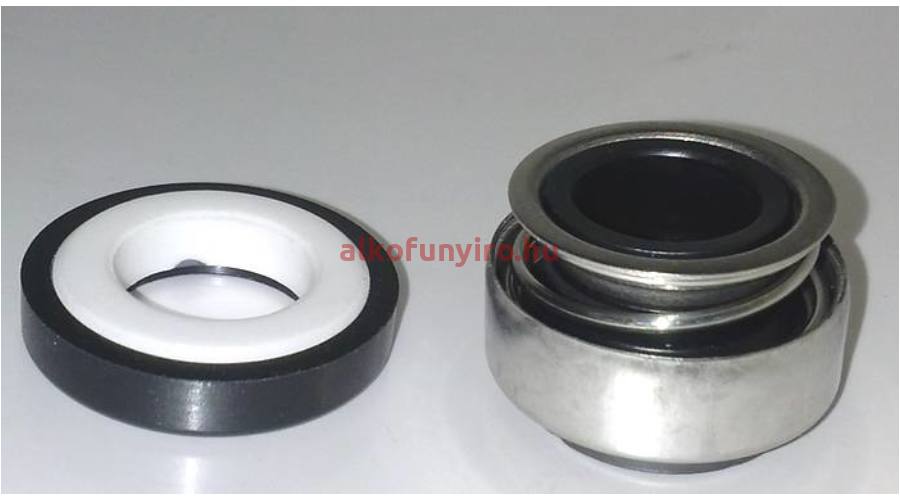

Segítséget kérnék: HW3500 II tipusú hidroforom szárazonfutás miatt tönkrement. Megvettem hozzá az alkatrészeket (járókerék + diffúzor és a szimering készlet), de a szimering készletnél nem tudom a helyes beszerelési sorrendet és irányt. Sajnos a robbantott rajzból (https://www.szivattyualkatresz.hu/custo ... PV1300.pdf)
sem derül ki, hogy ott az 5. sorszámmal jelzett tengelytömítésből melyik hova kerül és milyen irányban. Van egy rugós tömítés és egy kerámia/gumi tömítés, tehát ezek beszerelési sorrendjére és irányára volna szükségem. A motor felől az első dekninél melyik kerül a tengelyre?
Nagyon szépen köszönöm a segítséget!
