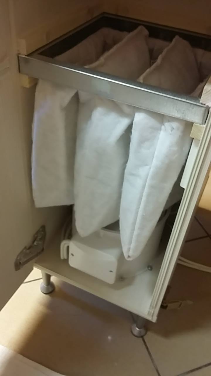

Tettem fel egy képet ami az egyik vásárló osztott meg velem. A lényeg itt is ahogy a videón látható, hogy zárt szekrény, alul venti, cső és venti között F8/F9es táska szűrő.
Ez a megoldás tökéletes lenne számomra, csak 1 bajom van.. milyen ventit vegyek hozzá ami megfelelő szívó erőt generál?
Több probléma is felvetült bennem ezzel kapcsolatban. Vegyünk egy zárt szekrényt aminek az alján van a venti majd felette a szűrő. A szekrény felső lapja ki van vágva és ott megy ki a flexi cső ami a körmös asztal aljára csatlakozik.
Milyen erős ventilátor képes elég levegőt elszívni egy zárt térben úgy hogy felette helyezkedik el a szűrő és kb a szekrényből még nagyjából 1m flexi cső is van? Ha telik a porzsák akkor gyakorlatilag a szabad levegő áramlása is gátolva lesz ergo romlik a szívóhatás is.
Ahogy a képet elnézem egy jókora axiál ventilátor van beszerelve az szekrény aljára, ami gondolom alul ki van vágva, hogy legyen hol távoznia az "elszívott" levegőnek.
Kérdés: Mi lenne ha a szűrő/venti párost megfordítanám és a venti lenne felül alatta pedig a szűrő? Így is cserélhető/tisztítható lenne az, viszont a venti elszívását nem gátolná az eltömített szűrő. Kérdés, hogy az IP4x es ventit nem rongálja-e nagy mértékben a rajta áthaladó por.

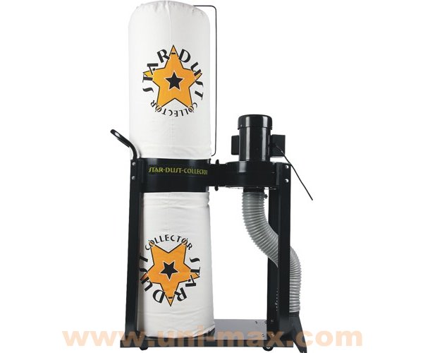

Ennél jobb megoldás az ipari forgácselszívók valamelyikét beépíteni a szekrénybe, az ára töredéke egy ipari nagy teljesítményű elszívóventilátorénak.
Ilyesmire gondoltam gondolatébresztő gyanánt:

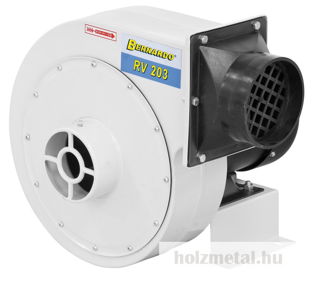

Vagy esetleg ha az elszívócsövet el tudod vezetni és a gépet valahová elrakni másik szobába, szekrénybe akkor ilyen is jó lehet. Kérdés a szűrője mennyire finom, de a motorja megfelelő lenne:
Ezek az elszívók motorjai önálló hűtésűek, a ventilátor meg elviseli a beszívott reszeléket.
Én erre indulnék el keresgélni, szerintem ezekből is lehetne elszívót készíteni.
http://holzmetalshop.hu/RV-203
https://www.uni-max.hu/elszivo-kh-1111-plus/d/
