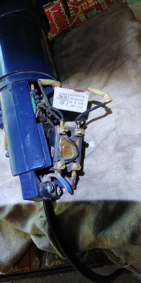

10+ éves noname (Haeger) sarokcsiszolóm furcsa módon romlott el. Bekapcsolásnál beindult, de további bekapcsolásra nem reagált. A billenőkapcsolójára gyanakodtam, szét- és összeszereltem és minden alkalommal az első bekapcsolásra beindult, de a továbbiakra soha. Mellékelek egy képet, erre a kondenzátorra is gyanakodtam, de lehet, hogy ez csak egy zavarszűrő.
Az a kondi egy zavarszűrő. Itt inkább az lesz a baj hogy :
- törött a kábelen belül a vezeték és hol érintkezik hol nem
- kontakthibás (rossz) a kapcsoló
- lekopott felakadt beszorult tönkre ment a szénkefe
Első körben ezeket a hibalehetőségeket kellene kizárni.
Volt rá példa hogy a konnektor volt kontakt hibás mert ezer éves alu vezetékes volt a ház villamos rendszere és meglazult a kötés a konnektornál.

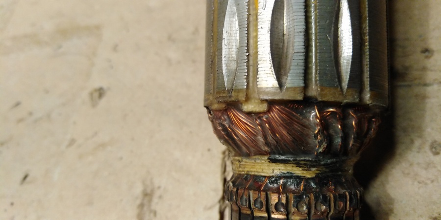

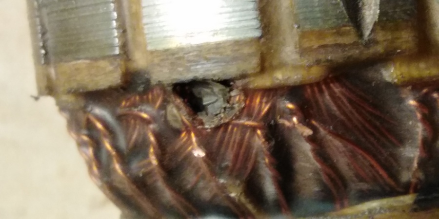

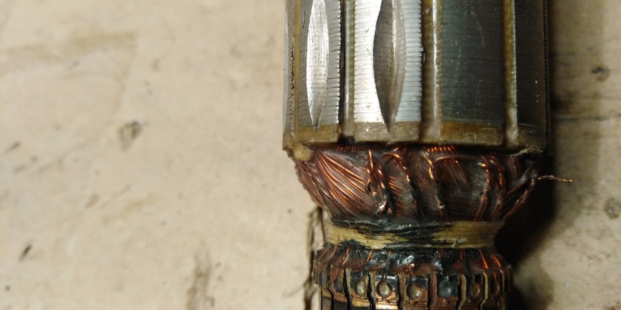

Újra szétszedtem, hogy kontakthibát keressek. Az alaposabb vizsgálódással a forgórészen találtam csúnyaságokat. Elfeketedés, beégés, kiálló vezetékszál. Mellékelem a képeket ezekről. Azt hiszem, a további keresgélés már tényleg mellőzhető.
És ennek nem volt körtüzes a kommutátora mikor ment ? Erősen kuka kinézete van sajna.
Nem, de sajnos tényleg kuka. Csak azokat az összeszerelés utáni egyszeri beindulásokat nem értem. De nem is vagyok hozzáértő, csak kidobás előtt próbálom megmenteni, amit lehet.
