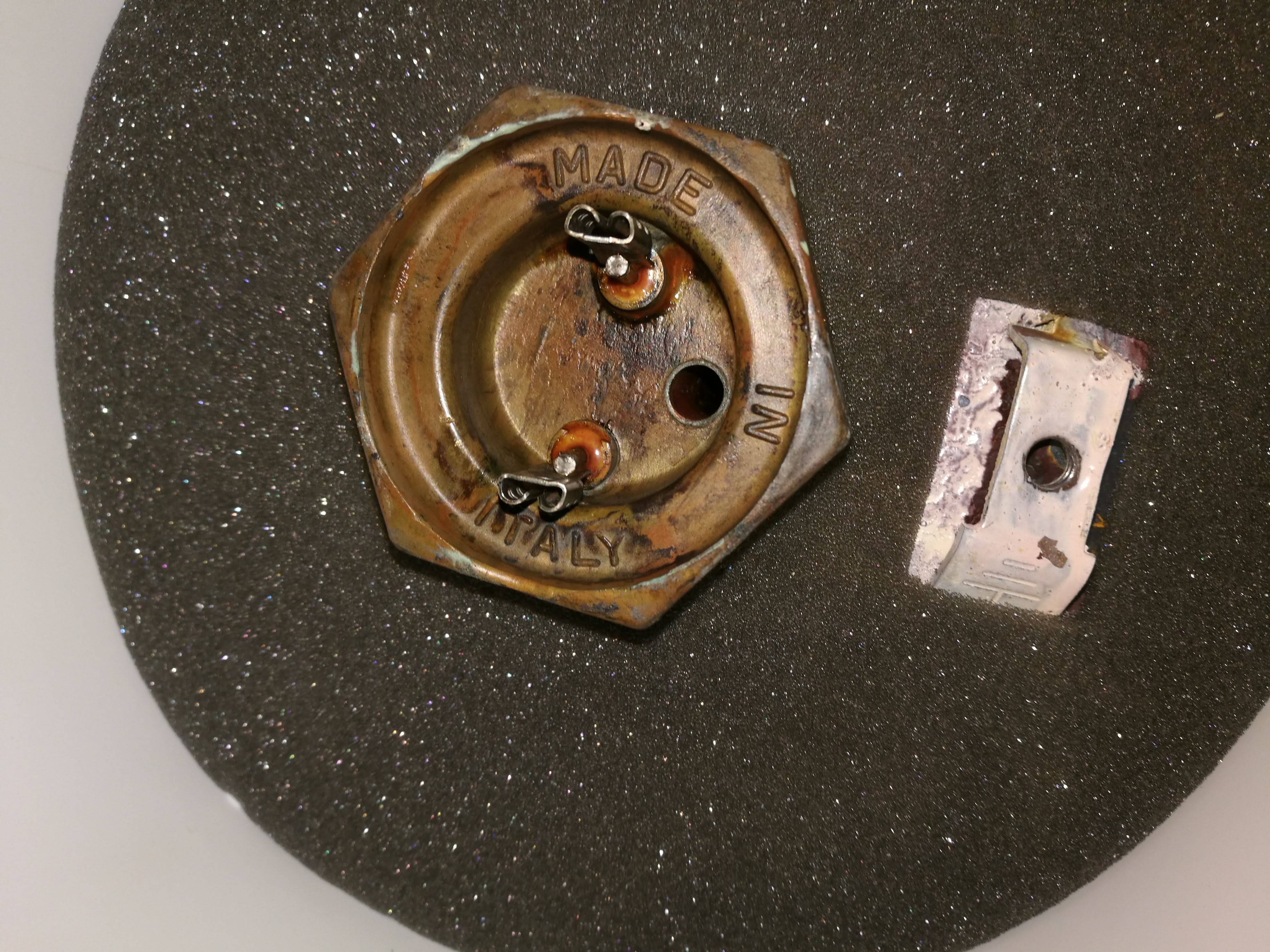

Megvan, hogyan lehet kitisztítani az olasz bojlert. Nekem sikerült és ideírom másoknak is, hátha segít. Pontosan ugyanúgy szét lehet szedni, mint bármilyen más bojlert. A lényeg, hogy az alábbi képeken ismertetett szintig könnyen el lehet jutni, ez nem bonyolult:
https://photos.google.com/share/AF1QipN ... pfMEVVUHNn
Ide úgy lehet eljutni, hogy a palástot leszeded (két csavar tartja), utána széthúzod az elektromost csatlakozásokat, felírva vagy lefényképezve hogy mit honnan húztál ki (persze semmi nem lehet áram alatt). A termosztát ezután simán kihúzható belőle, és ekkor tárul eléd az a kép, amit a fenti albumban látsz.
Azt az anyának látszó valamit kell kicsavarni. Én rengeteget küzdöttem vele, hogy ilyen-olyan kulccsal szétszedjem, még vásároltam is hozzá, de azzal sem tudtam, mert nagyon rossz a hozzáférés. A lényeg, hogy kell hozzá egy 55-ös csőkulcs, ez nem kerülhető meg. Budapesten alsó hangon 8 ezer forintért találtam 55-ös csőkulcsot, ezért a nyugdíjas édesanyámat megkértem, hogy ingyen utazzon le Győrbe vonattal 3500 forintért megvenni az alábbi csőkulcsot:
http://citybike.hu/spd/5449BUZ/Csokulcs ... z-BUZZETTI
A bolt Győrszabadhegy vasútállomáshoz nagyon közel van, gyalogosan is könnyen megközelíthető.
Ezzel a csőkulccsal - és jelentős fizikai erővel!, célszerű a földön, fektetve végezni - szokásosan, az óramutató járásával ellentétesen csavarva kitekerhető az anódbetét a bojlerből, ez után a bojler a szokásos módon kitisztítható, igaz, erre csak ez az 55-ös lyuk áll rendelkezésre. De ez bőven elég.
A bojler hőfokmérőjére figyelni kell a feszítés közben, hogy nehogy úgy forgasd a bojlert, hogy az legyen legalul, mert akkor a mérő bereped vagy megsérül. Sőt, a falról történő leszerelés előtt mindenképpen ki kell engedni a bojlerből a vizet a flexibilis bekötőcsövein át, tehát azokat nem a bojler felőli végén kell leszerelni, hanem a másik végén, ami a falba megy. Lavór legyen alatta. Először nagyon sok jön ki, de utána is hagyni célszerű még órákig, mert még ki fog belőle csöpögni két lavórnyi víz, amivel a bojler könnyebbé válik, amikor le kell szerelni.
Ha kimostad a bojlert belülről, döntésed szerint tehetsz bele új anódot, de ha jó még a régi, akkor visszateheted azt is. A tömítőgyűrűt azonban minden szétszedés után célszerű kicserélni, én pár száz forintért a Betrol Kft.-nél vettem többet is, Budapest XI. kerületében (a régi gyűrűt vidd magaddal mintának!):
http://www.betrolkft.hu/bojler-alkatres ... olasz.html
Amikor újra összeszereled, az 55-ös anyát célszerű nagyon meghúzni. Miután a bojlert összeszerelted, készen vagy és újra működni fog.

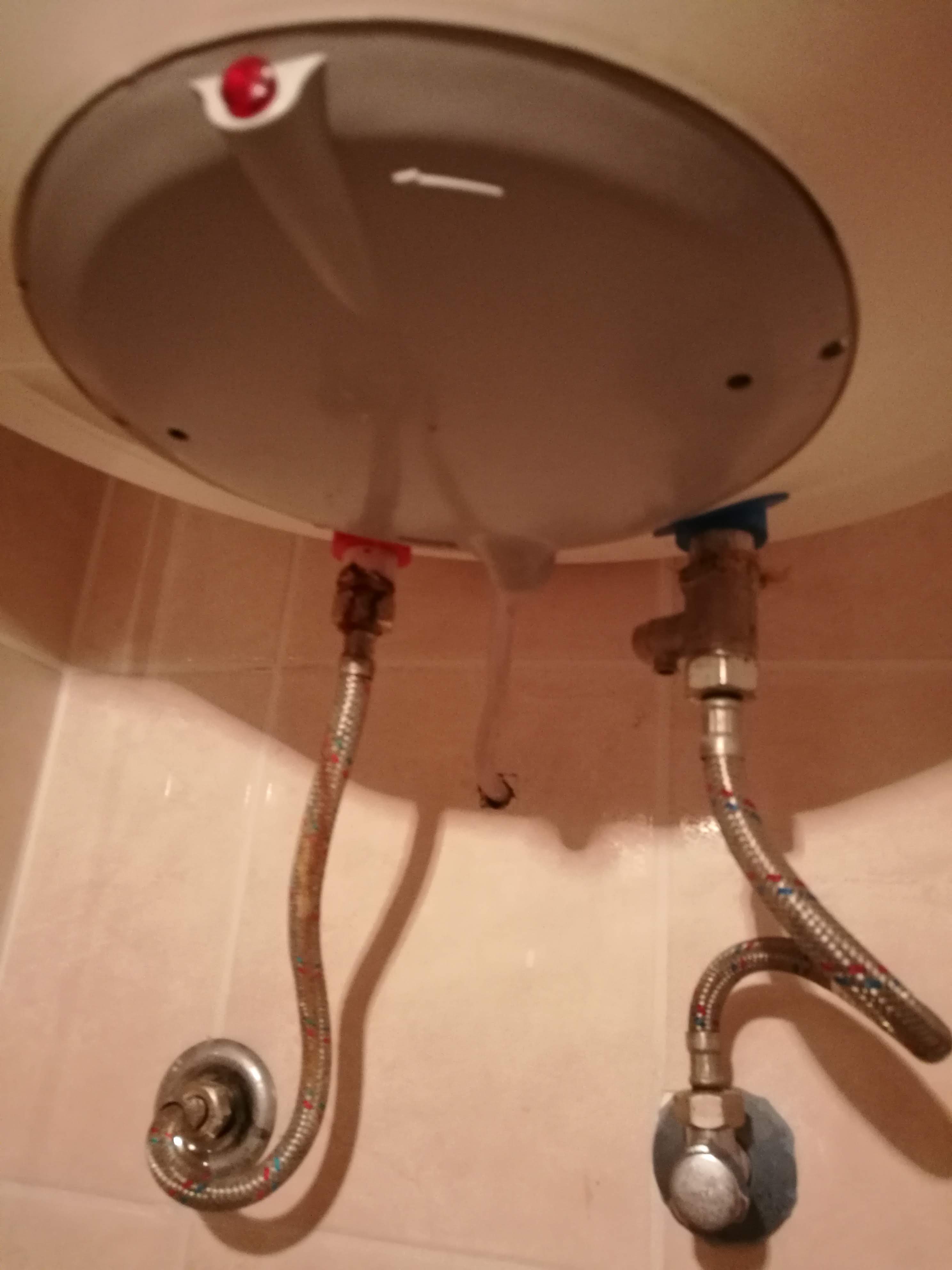

Küzdök egy Idropi nevű olasz bojler kibontásával. Az áramtalanítás megvolt. A víz még benne van,mert a biztonsági szelepen nincs semmi megnyitási lehetőség. Nincs is ötletem, hogyan jön ki a víz, hacsak nem azon a 35 mm-es lyukon, ami majd feltárul, ha megkapom a megrendelt célszerszámot hozzá. Az is kétséges, hogy egy ilyen szűk nyíláson az fűtőszálat és az anódot hogyan fogom kivarázsolni. Csatolok képeket, hátha valaki felismeri, és tanácsot tud adni. Előre is köszönöm szépen.
Nem oly nagy varázslat ez, a fűtőbetét ki fog férni ha kicsavarod azt a hatalmas csavart ami nem lesz egyszerű csőkulcs nélkül. Ha nagyon tele van vízkővel akkor azért némi mocorogtatás kell neki :)
Ha lekapod a hideg bekötésről a csepegőt akkor ott szépen ki is jön a víz, főleg ha a meleg vízcsapot is megnyitod hogy tudjon levegőt szívni.
