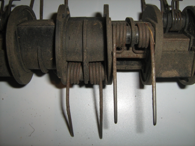

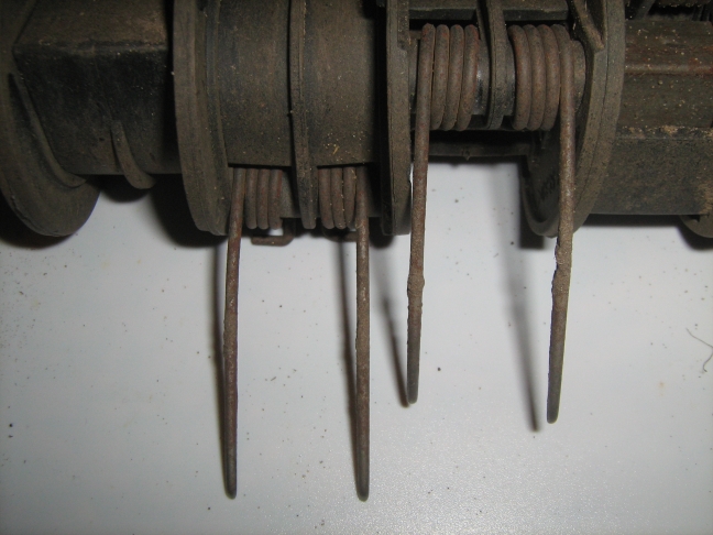

Tessék a képek a törött rugókról:
Kód: Egész kiválasztása
https://picasaweb.google.com/fekete.55/Gyepszellozteto?authkey=Gv1sRgCMCRzv21n5LdhwE&feat=directlink
Kösz a képeket. Elég gázosan néz ki. :? Úgy tűnik, van ahol a rugó tengelye is eltűnt, máshol meg mintha megolvadt volna. A letört rugók valahol a gyep közelében, fagy a fűgyűjtőben landolhattak. Szerintem ez komplett csere lesz. :(
Otthon megnézem az enyémet is, a rozsdásodó rugók látványa sem épp minőségi termékre utal.

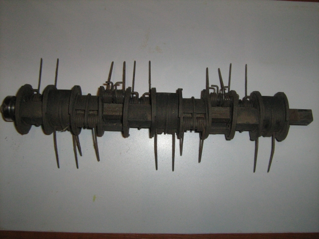

Épp azt néztem, hogy szétszedhető a tengely, de mára ez már nem hírértékű. Esetleg kérdezd meg a szerviztől, hogy mi okozhatta ezt a pusztulást, kíváncsi lennék mit mondanak. Nekem ennek a tengelynek a meghajtó csapágya állt be mint a cövek és a tengely elforgott a csapágy belső gyűrűjében. Egy darabig csak zajos volt, majd a tengely is megszorult a csapágy gyűrűjében. Egy kis WD 40-el be tudtam fejezni a munkát, majd vittem a szervizbe, szerencsére még benne volt a 3 év gariban.
Ilyen állapotban van a gépem tengelye 3 évesen:
