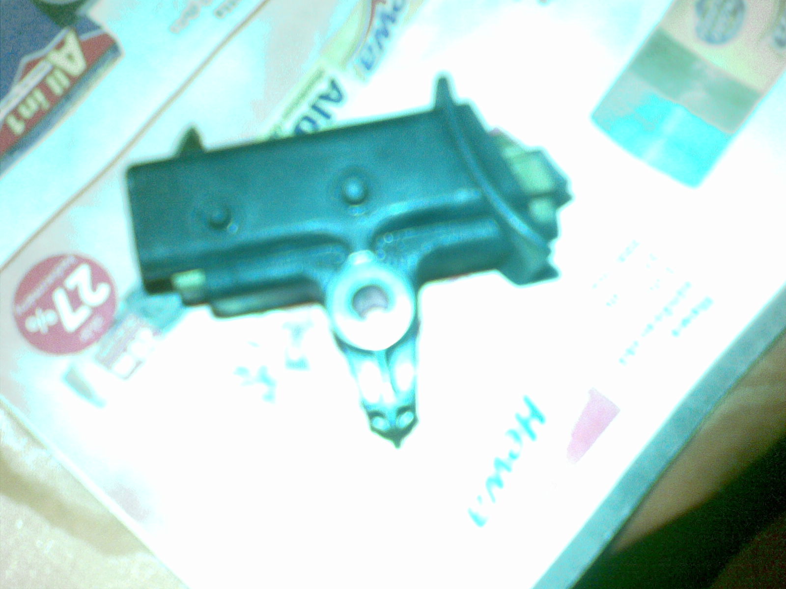

A kefetartót kiszereltem, csak belőle a kefét nem tudom kiszedni. Hogyan jön ki? Előre is köszönöm.
Rakj egy-két jobb képet és megszakértjük.
lalibatyo írta: Szia
itt még egy kép
Hát ebből a képből én nem mondom meg hogyan lehet kiszedni a szénkefét. Talán ha nem telefonnal hanem fényképezővel és vaku nélkül csinálnál makro módban képeket az segítene. Nem kell 3 megánál nagyobb felbontás az már bőven elegendő lesz.
Pl ez még 3 mega sincs. :
