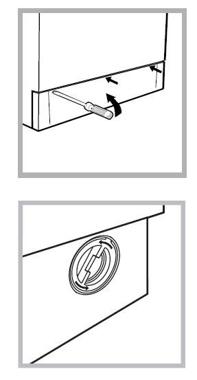

Találtam egy ilyen ábrát:
Indesit szűrő.JPG (24.46 KiB) Megtekintve 12313 alkalommal.
Innen letöltheted a leírást, az utolsó fejezet magyar nyelvű:
http://lp.ncdownloader.com/EBook1/?q=Indesit%20WIL%20105%20es%20pt%20gb%20ro%20gr%20hu%20pdf
A szűrő fedelét balra elcsavarva kihúzhatod a szűrőt. Arra számíts, hogy egy adag víz kifolyik amint kinyitod a fedelet, így tegyél alá vízfelfogó tálcát.

A szűrő volt a ludas!
De végre valahára megoldódott a probléma!!!
