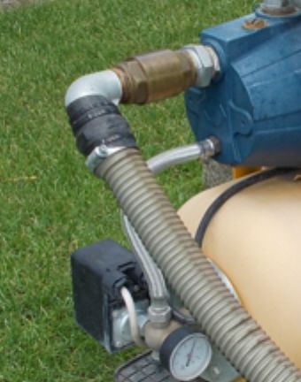

Ez elég nagy probléma, a csúszógyűrű hibája miatt van. De lehet hogy azóta bekopott :) azért nem spriccel. Az a hagyjunk nyitva csapot arról szól hogy előbb és biztosabban kilégteleníti magát a szivattyú a beüzemelés során és nem levegővel tölti fel a vízteret hanem vízzel mert a levegő távozik a csapon. Ennél az eszköznél a szivattyú ház állandóan rendszernyomáson van hiszen össze van kötve egy vékony flexi csővel a tartály és a ház. Azt azért tudni kell hogy az "olcsóság" jegyében készült eszközök a mai házi vízművek. A típus alapján a legolcsóbb és leggyorsabb tartós megoldás a KPE szívócső és lábszelep számodra. Kicsit sprőd kicsit görbe de jó lesz. A nyomó oldali visszacsapó már macerásabb lesz, pedig az tehermentesítette volna a szivattyú házat is. Viszont jó eséllyel az is működni fog és megvédi a nyomástól a szívócsövet ha tehermentesítés céljából beraksz egy visszacsapót a szívócső és a szivattyú közé mint a képen. Ugyan lehet majd kicsit nehézkessé teszi a légtelenítést de nem biztos, szivattyúja válogatja.
