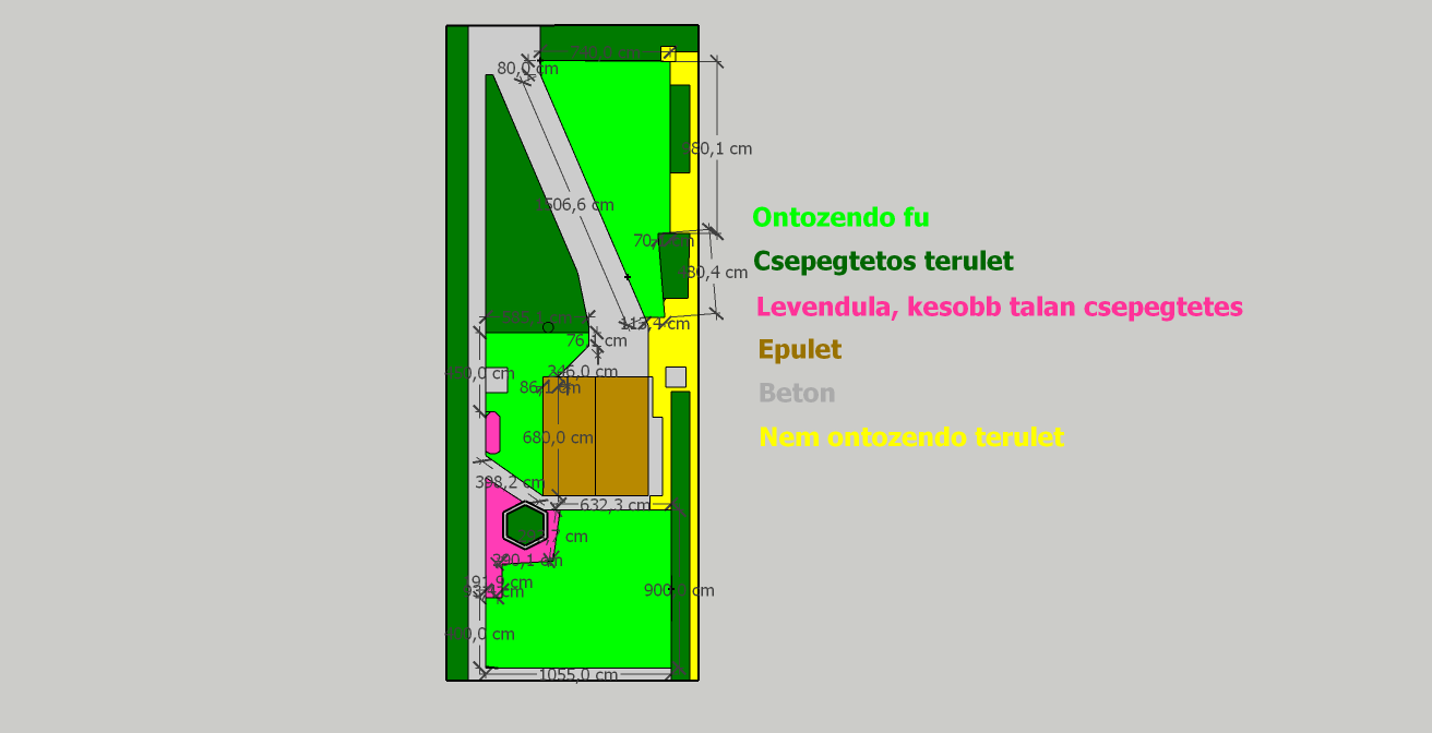

Sziasztok! Elég rég volt aktív ez a fórum, de hátha kapok választ. Megadta magát a szivattyúm és szeretnék egy újat venni. Ami tönkrement, az egy Elpumps 1300-as házi vízmű, de az elmúlt 10 év tanulságait levonva, egy csőbúvár szivattyút vennék, és ennek kiválasztásához kérném a segítségeteket.
Fúrt kutam van, a kút csöve 10-11 cm átmérőjű, ezért csak 3 colos szivattyú jöhet számításba.
A talajszinttől a kút nyugalmi vízszintje 3.7m, a kút alja 8m méllyen van. Folyamatosan szivattyúzva 60 liter/perc kifolyással az üzemi vízszint a talajszinttől mérve 4.7m méllyen állt be. A Csepel-szigeten található, úgyhogy vízhiánytól nem igazán kell tartanom.
A szivattyút jelenleg csak csepegtető öntözésre és kézi locsolásra szeretném használni, de a későbbiekben tervezek automata öntözést a fűre is. Mellékletben csatoltam egy méretezett alaprajzot az udvarunkról a jelenlegi állapotról, de a füves rész még változhat, mivel asszonypajtás előszeretettel ültet újabb és újabb helyekre virágokat. A telek vízszintes, nincsenek benne szintkülönbségek, a kút és az öntözendő rész legtávolabbi pontja között kb. 70m távolság van.
A mellékelt alaprajz alapján, ha a füves részeket (világoszöld) a későbbiekben automata öntözőrendszerrel szeretném öntözni, akkor milyen szivattyút (márka, teljesítmény, stb...) javasoltok nekem? A gerincvezeték 32-es KPE lesz majd. A szórófejeket sem tudtam még eldönteni, hogy melyik lenne jó nekem, spray vagy rotator fejek, ezért is vagyok bizonytalan a szivattyú kiválasztásában, mivel más nyomás kell a spray szórófejeknek, és más nyomás a rotatoroknak.
