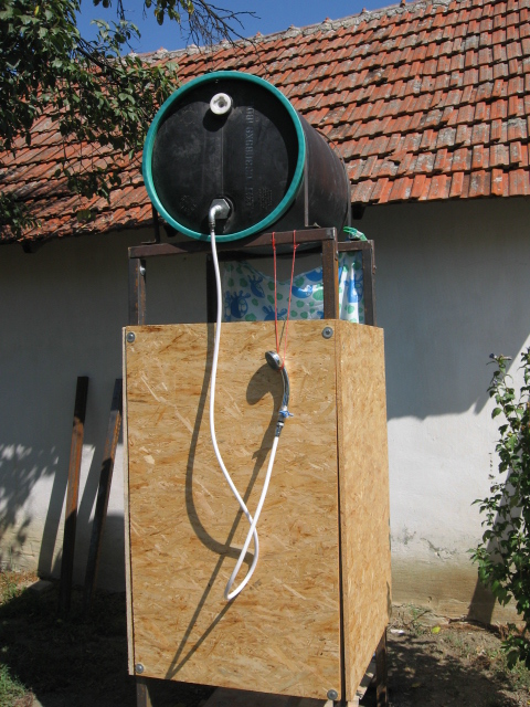

Sziasztok! Elkészült a nagy mű! Remekül müködik, kipróbáltuk - több ízben is! A víz nem lett túl meleg, teljesen felesleges a keverőcsaptelep. Bátran bele vághat a kivitelezébe szinte bárki, persze nem árt egy barkÁcs! Köszi a segítséget - Üdv. Tina
Kedves JusTina!
Gratulálok a kivitelezéshez, lényegében a legegyszerűbb dolgok szoktak a legnagyobbak lenni. :)
Nekem is tetszik! Remek lett! :D
Valószínüleg májustól szeptemberig használhatod!
Ha készítesz egy szép, kerek leírást róla és még néhány képet, mint ez, akkor szívesen berakom az "olvasói rovatba"!
