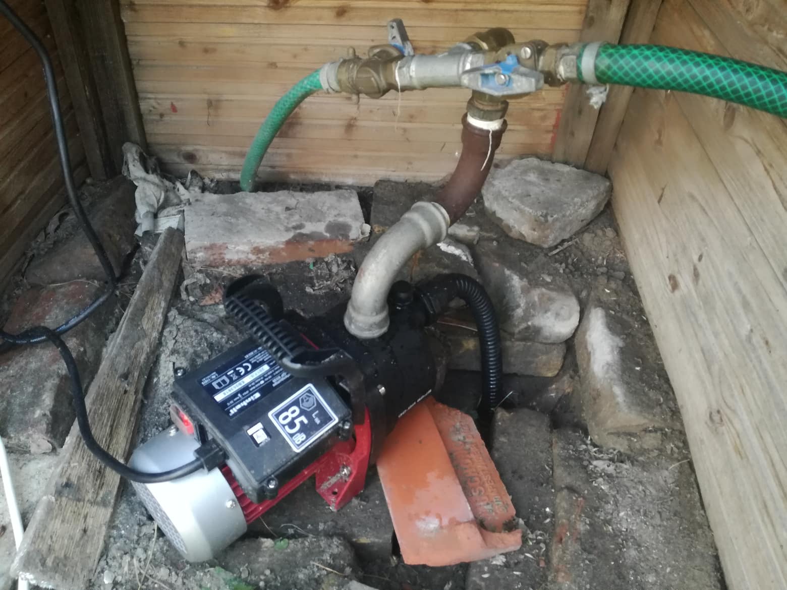

Kaphatok képet arról a kútfejről és a szivattyúról ott mellette ?
Kicsit megmozgattam a lábszelep rúgóját mert akadt, azóta jobb a helyzet, de nem az igazi, néha olyan mint, ha levegő is kerülne bele. Illetve a képen jobb oldalon lévő slagba nem akarja pumpálni a vizet hiába nyitom ki.
Köszi, ez valami vékony csöves kutacska csak szívószállal üzemelteted. Én kipróbálnám egy hosszabb szívócsővel mert lehet leszalad a víz és beszipkázza a levegőt. Ha azzal se megy akkor sajna eddig tartott a kút mert vagy összeszakadt vagy feltelt homokkal.
