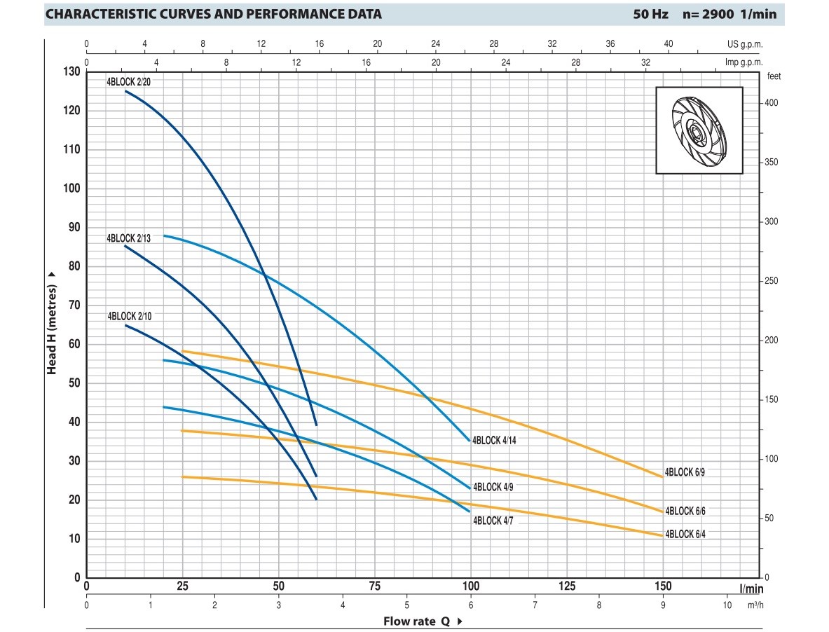

Segítségét kérném szivattyú választásban. A telkemen van egy 16m ásott kút, 110-es betongyűrűs. A vízoszlop 3m körül. Öntözésre használnám, a kúttól kb 30-40m távolságban. Szeretném ha tartaná a min 35-40l/perc 3 bar körüli nyomáson. Ha az eddig olvasottakat jól értettem, akkor nekem (ha a biztonsági 1m elhagyom) 15m -ről kellene a vizet emelnie, és "felül" kell méreteznem a szivattyút +2 barral az emelési magasság + a távolság miatti veszteség miatt. Ezekkel a araméterekkel keresnék megfelelőt. Árkategóriában olyan 80-90e Ft amig el tudnék menni.
Köszönettel Georgeboy
Gergely
Igen kb így nézne ki a dolog. Az emelési magasságon ( kútmélység) elvész 1,5 bar. A veszteségekre kb 1 bar számolandó a szükséges nyomás 3 bar. Összeadva ez 5,5 bar. Tehát olyan szivattyú kell aminek a karakterisztika görbéje 5,5 baron "metszi" a 40 litert. Ezt az elpumps BP 14 is csak neccesen teljesíti ( inkább csak 30 liter) ha a megadott ársávban mindenképp maradni kell.
Ha a takaró tovább érne akkor a Pedrollo 2/13 az amelyik 6 baron tudja a 40 litert, de több típus is beállítható az igényelt tartományra. Viszont ezek már bőven 100 felett vannak.
http://hidroszer.hu/pdf/P2013/4BLOCK_2013.pdf
Köszönöm a gyors választ. Ha esetleg távolabbra szeretném (a megadott 40m akár duplája is leht), akkor a határeset teljesítményű szivattyú kiesik a lehetőségekből. Még egy gondolat, ilyen esetben lehet-e megoldás a javasolt Bp14 és egy tartály + felszíni szivattyú, vagy az evvel járó + költségeket inkább lenne érdemesebb a jobb szivattyú felé csoportosítani? Köszönöm
