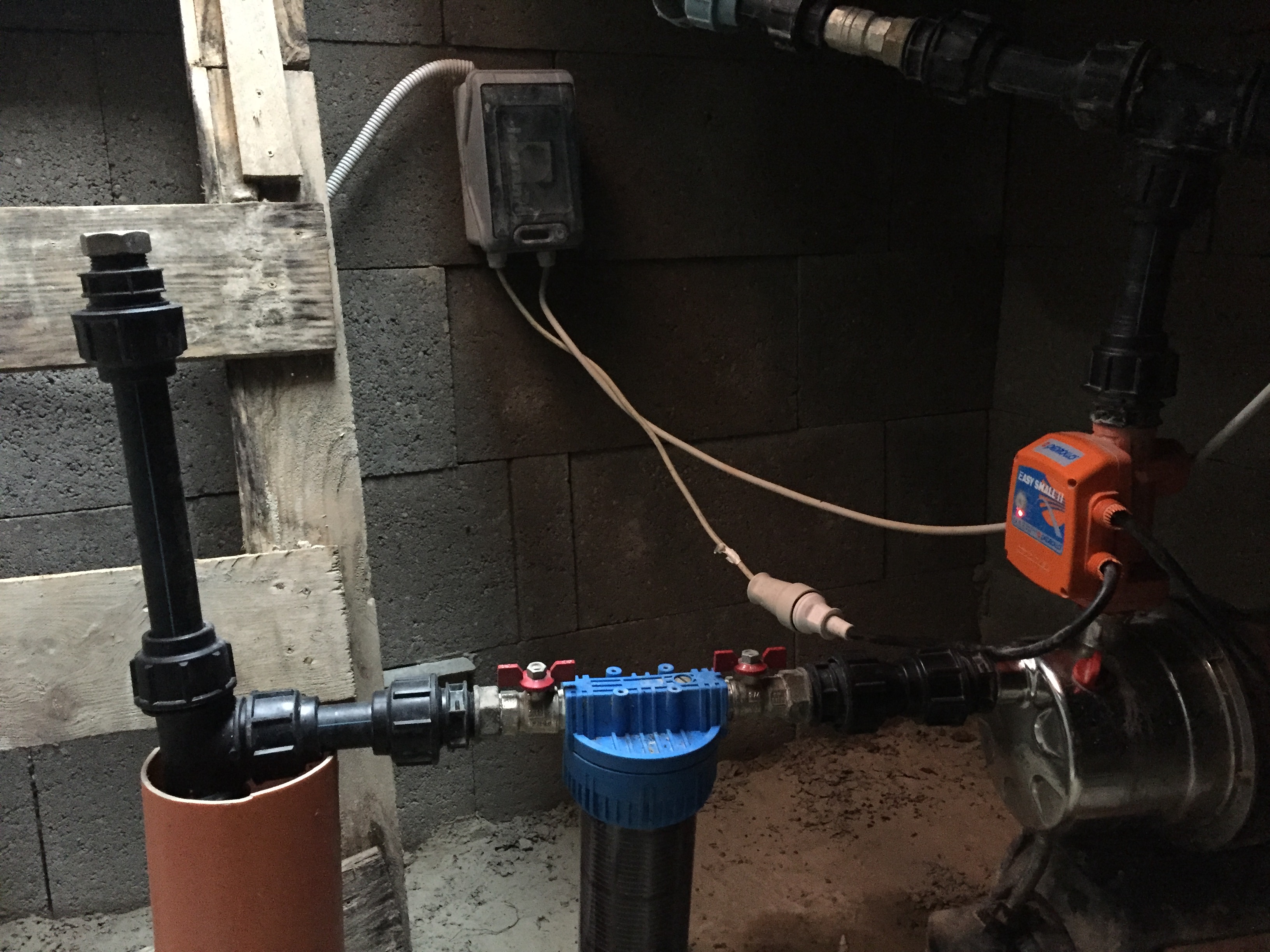

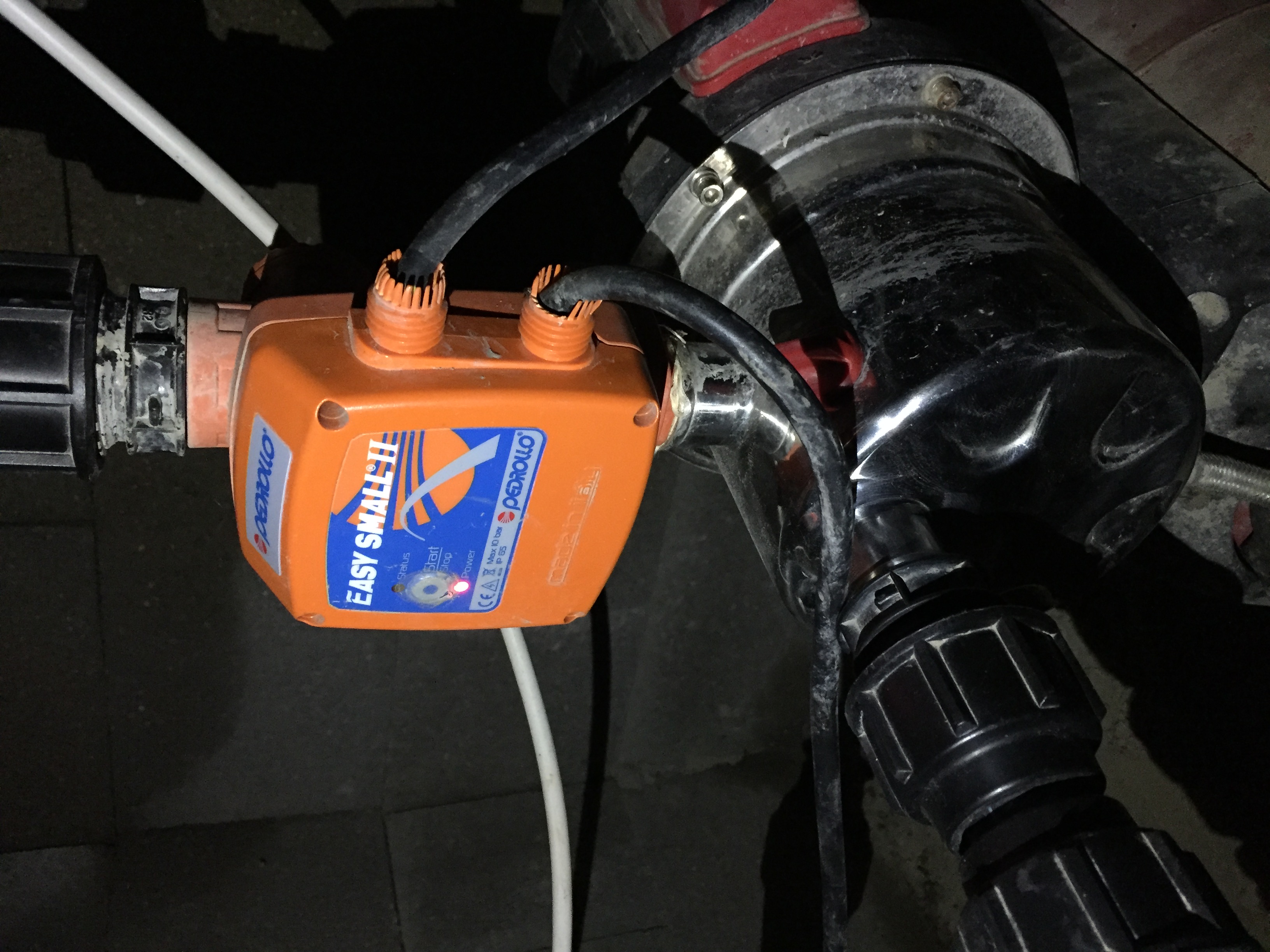

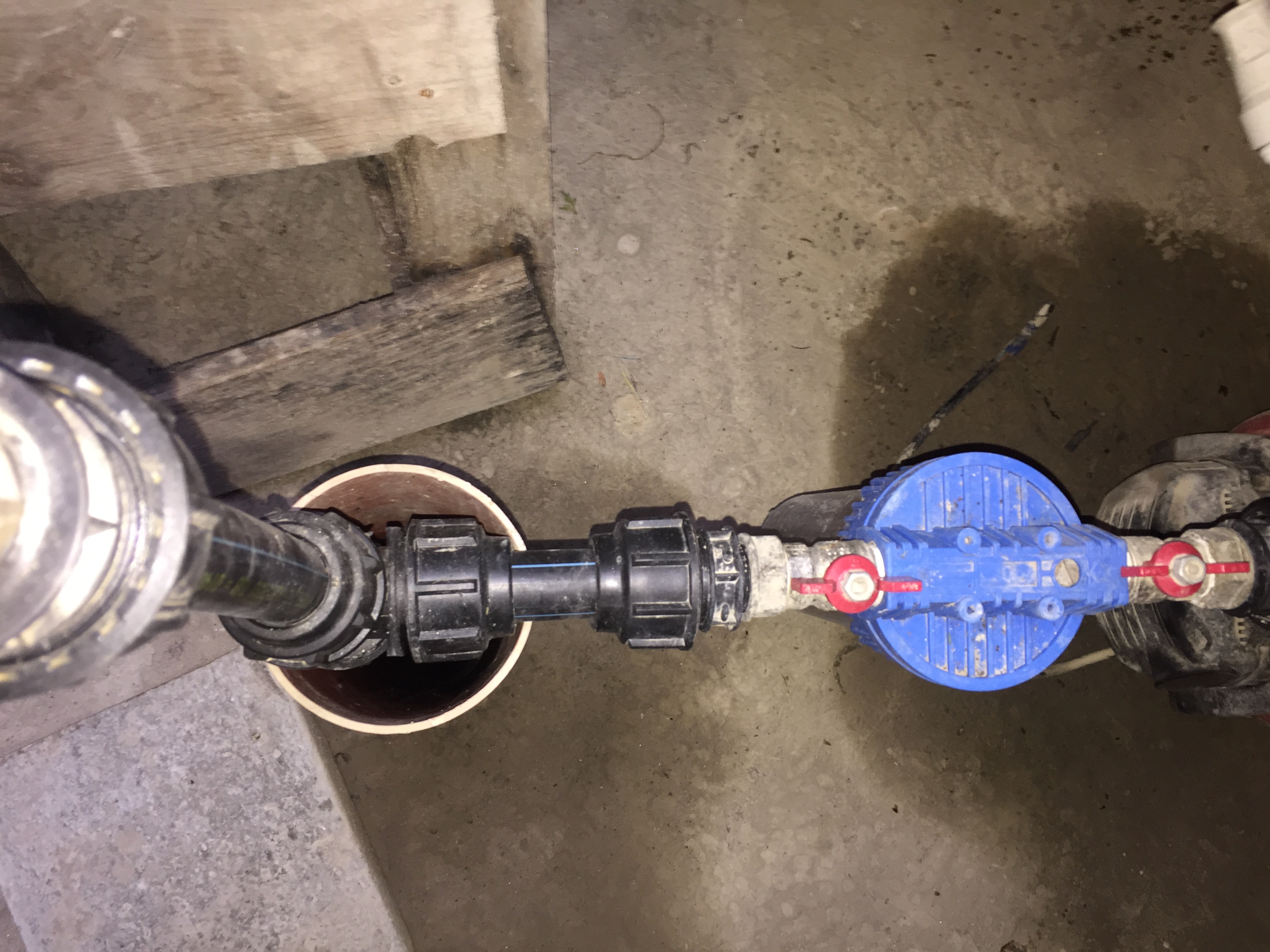

Elkezdi nyomni a vizet bekapcsolaskor azonnal. Azonban ket perc utan “elfogy” a viz. Elzarom a csapot. A szivattyu meg dolgozik. Szivja magat. Szepen meg is all. Csapot nyitok ujra dolgozik adja a vizet ket percig. Majd ujra nincs viz. Es igy tovabb.
Attól tartok nem a szivattyúval hanem a kúttal lesz ott probléma.
Vele mi baj tud lenni? :)
Hát ha megtudhatok róla többet akkor biztosan lenne tippem, de akár egy két fénykép is jól jöhetne.
Reggel fotozok!
Ha kerdezel probalok valaszolni!
Milyen mélyen van a víz benne ha áll a szivattyú és milyen mélyen amikor jár és megszűnik a vízszállítás ?
3,8m elotte. Miutan leall a vizfelhordas szinten 3,8m.
Hangja a szivattyunak mintha nem szivna eleg vizet. Elzarom a csapot es par mp mulva hallani h jo a viztelitettsege.
Hangfajlt nem enged csatolni pedig elkuldenem :)
Sikerult megoldani.
A plusz szuro nem volt tokeletesen legtelen. Folyamatos ratoltesselsikerult minden levegot kiuzni a szurobol. A rendszer hibatlanul mukodik.
Igazából nem volna szabad leszűkíteni a felszíni szivattyú szívó oldalát a kavitációs probléma miatt tehát ez a szívó oldalra épített szűrő nem épp jó megoldás. Ha már szűrni kell mert a kút problémás és homokos vizet ad akkor azt a nyomó oldalon kellene és a vezérlés után.
Sajnos a "marketing" és a "mindenáron eladni" már oda vitte a gyártókat hogy eleve beépített szívó oldali szűrős háztartási szivattyúk is megjelentek a boltokban. - Nyilván azért mert az ismert probléma ellenére is túljut a termék a garancián csak hamarabb kell majd a következőt megvenni :)
