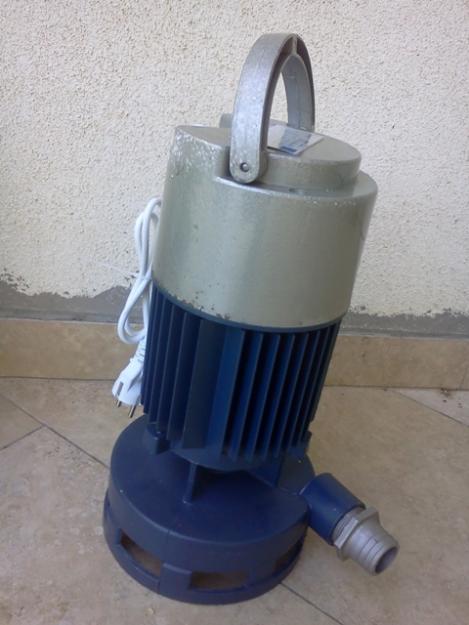

Jelenleg a 40 méter mély kútra egy orosz Káma szivattyú van szerelve, 50 méter iszonyat nehéz colos gumi tömlővel és egy darab Tisza-2 szórófejjel. Így a belocsolt terület átmérője kb. 12 méter. 2 szórófejjel ez a szivíttyú már használhatatlan, mert meg se forgatja a szórófejeket.

A gerincvezeték a kúttól 3 méter távolságra lesz, nyomó oldali szűrővel, szivattyú a talajszinten, így emelési magasság nincs. Nyugalmi állapotban a vízszint kb 1 méterre van a talajszinttől a kút 5/4-es PVC csövében.
Ehhez milyen megfizethető 220V-os szivattyút javasolnál az optimális működéshez? Jó lenne, ha legalább 3-4 nyitott csappal locsolhatnék egyszerre.

Köszönöm a szépen összeállított lényegre törő kérdést. Látszik hogy nem ma kezdtél vizes dolgokkal foglalkozni. Az első aggályom az hogy tud e az a kút 100-110 liter vizet adni percenként ? Lett e ez tesztelve valaha úgy hogy 5-10 perc vízelvétel után meg lett nézve az hogy egy 200-220 literes hordó megtelik e 2 percen belül ? Ha igen akkor van miről beszélni szivattyúval kapcsolatban, ha nem akkor bizony "lottót" fogsz venni bármelyiket is választod. Most látom hogy "Toyoo" néven is létezik szivattyú :) Nagyon hasonlít a LEO szivattyúkra :)
Ami a lényeg : olyan szivattyút kell keresni amelyiknek a munkapontja közel van az általad igényelt nyomás és mennyiségi értékhez. Ezek az értékek 100-110 liter/perc és a nyomás az kicsit bonyolultabb hiszen a szórófejek igénye az 0,9 bar ehhez én hozzáadnék 0,6 bart feltételezve hogy a kút üzemi szinteje 5 métert csökken 100 liter/ perc vízelvételnél az 1 méteres nyugvószintről. Tehát 1,5 barnál tartunk. És most jön a lényeg hogy a vezetékednek ekkora mennyiség esetén már jelentős a nyomásesése az áramlási veszteség miatt. 100 méter 32-es KPE cső nyomásvesztése 100 liter/ perc esetén 4,04 bar. 109 liter/percnél már 4,7 bar. Tehát brutális. Sajnos 50 méterre nincs táblázatom, ráadásul exponenciálisan változik ezért az osztás kettővel nem fog jó eredményt adni. Maradjunk egyenlőre a saccolásnál amire én azt mondom hogy legyen 2 bar. Tehát ha a gerincvezeték legutolsó csatlakozási pontján akarsz öntözni akkor 3,5 baron 110 litert tudó szivattyú kellene akkor ha a spriccelő tömlőnek nem lenne semmi áramlási ellenállása, de tudjuk hogy annak is van. Ráadásul az egész tömlő egyenletesen adja le a vizet ezért az áramlási sebesség a tömlőben a betáplálási ponton a legnagyobb ( és a nyomásveszteség is) a végén pedig már szinte nincs is. A matek kedvéért én arra a 35 méter spriccelő csőre is számolnék még 0,5 bar nyomásvesztést. Tehát ott tartunk hogyha a legutolsó vízelvételi helyről akarnánk a rendszert üzemeltetni akkor 4 bar betáplálási nyomás kellene 100-110 liter/perc mennyiség mellett a szivattyú után. El is jutottunk oda hogy egyik szivattyú sem lenne alkalmas a linkeltek közül. Mit tehetünk ? Csökkenteni kéne a nyomásveszteséget ami az áramlásokból adódik. Tehát növelni kell a keresztmetszeteket. Vagy vastagabb gerincet fektetünk, vagy (és nekem ez szimpatikusabb a spriccelő cső veszteségének a csökkentése érdekében) hogy mindkét végéről megtápláljuk a spriccelő csövet, tehát 2 gerincet építünk ki.
Itt a nyomáseséses táblázat a matekoláshoz, javaslom gondold át a dolgot aztán fussunk neki ismét, és teszteld le a kutat ha nem lett volna kipróbálva ekkora mennyiséggel sosem. ( a Káma biztosan kevés hozzá) Persze tudom nem lesz egyszerű megfelelő szivattyú nélkül. Ha kevés lenne a kút arra is van megoldás de majd azt később.

Ha egy rezgős szivattyút hívsz búvárnak akkor az nem fogja tölteni a házivízmű tartályt mert nem arra való, nem szerelvényezhető. Igazából kúttönkretevőnek szoktam nevezni mert számtalan rezgős által tönkretett kúttal találkoztam már. Persze vannak szerencsések is akik évek óta használják, de nem veszélytelen az biztos. A honlapomon találsz is rezgős által szétvert kútról videót :
http://www.kutkamera.hu/
Ilyen van beüzemelve most: http://www.elpumps.hu/hu/termekek/melykuti_szivattyuk/VP_300_10_m.html
Sürgősen cseréljem? :shock:
