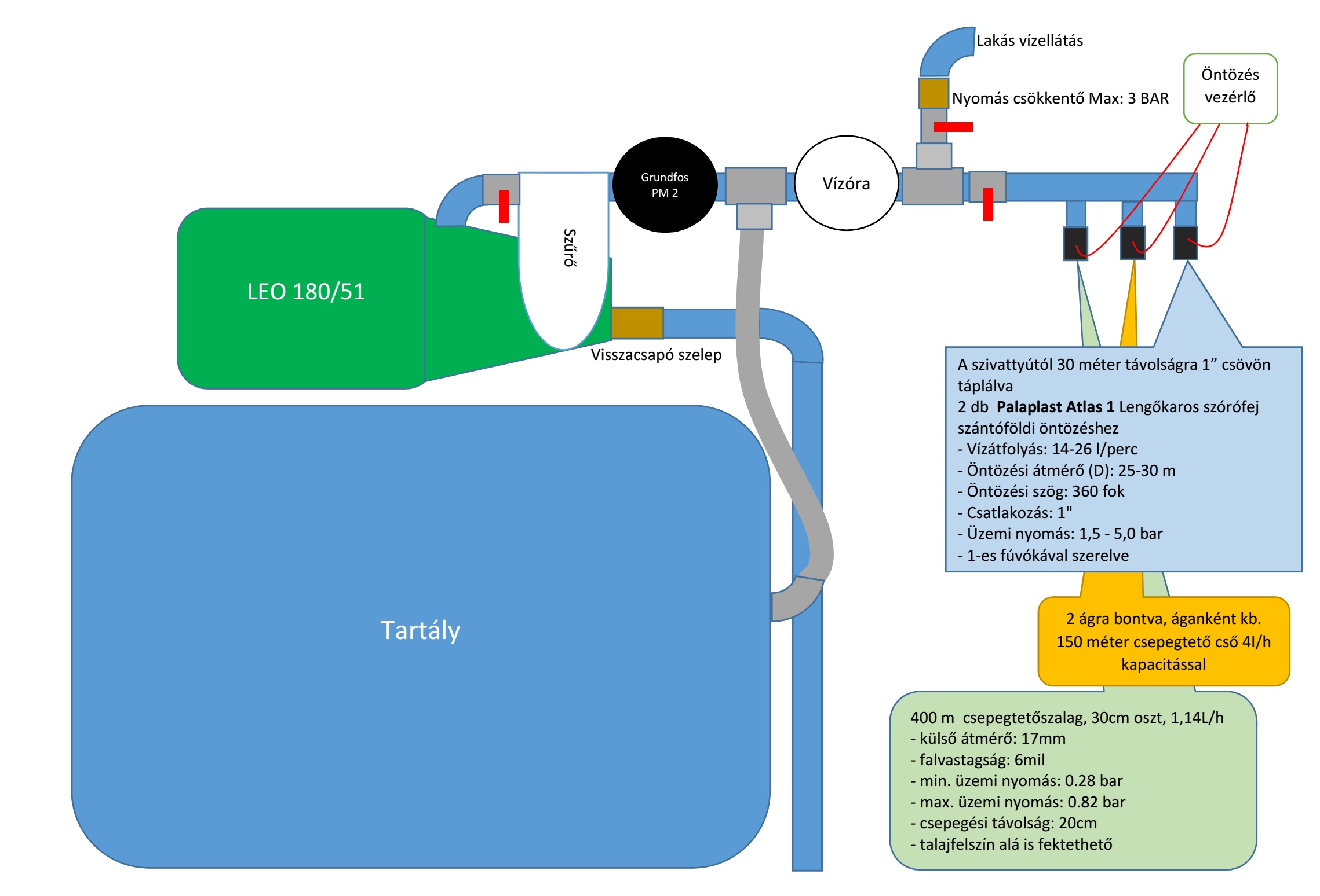

A csatolt fájlban papírra vetettem az elgondolásomat az új hidrofor kialakításáról szeretném ha véleményeznéd hogy ez így működőképes e?
Valamint érdekelne a véleményed arról hogy a Grundfost milyen nyomás értékre kellene állítani hogy az esőztető öntözők megfelelően működjenek?
én 2,5-3,0 közé tenném a bekapcsolást. A rendszer üzemi nyomása az attól függ hogy a szivattyú karakterisztika görbén hová esik az adott vízhasználathoz a szivattyú nyomása. Tehát pl egy Pedrollo búvár esetében ha 10 méter az üzemi szint akkor 15 liter/perc vízhasználatnál kb 5 bar viszont ha 40 liter a vízhasználat akkor kb 3,5 bar. Az hogy most az említett leo esetében ez miképp alakul nem tudom de sajna mostanában nincs is időm googlizgatni és számolgatni hogy esetedben ezek a számok miképp alakulnak. Viszont felszíni szivattyúesetében a max nyomást korrigálni kell a szívó mélységgel. Tehát 0,5-0,6 bart alapból le kell vonni.

A bekötési elgondolásom jó lehet egyébként?
Korrekt rajz ! Szerintem én is így csinálnám.

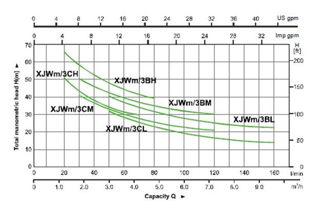

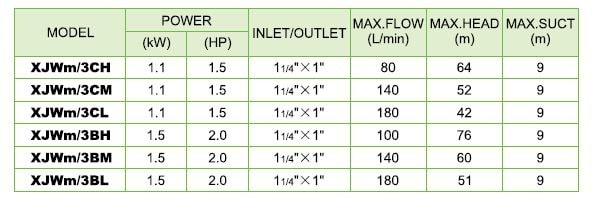

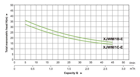

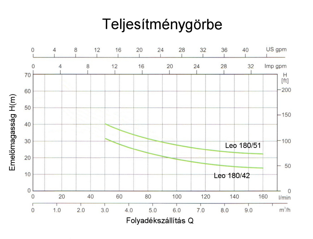

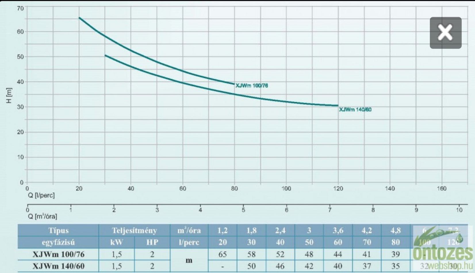

Napok óta nemhagy nyugodni az a gondolat hogy nem lenne e jobb választás a LEO XJWM 3BH-100/76 találtam hozzájuk görbét de nekem ez kínai hogy melyik a jobb az általam kigondolt vízhasználathoz a nagyobb vízhozam vagy a nagyobb nyomás. A jelenlegi tapasztalatom hogy a 60/41 tudású szivattyú 2-2.5 BAR nyomáson üzemel a rászerelt óra szerint ami laikus gondolkodással az ugyanolyan felhasználásnál a 180/51 tudású is kb 3-3.5 BAR nyomáson tud majd működni? És akkor a 100/76 tudású tudná a 4.5-5 BAR-t?
Az a baj hogy nem a kérdésben említett típusok vannak a karakterisztika görbéken googlizgatni pedig nincs időm. Hozd kérlek szinkronba a kérdést a karakterisztika görbékkel.
A LEO XJWM 3BH = 100/76
a LEO XJWM 3BL = 180/51
a LEO XJWM 1B-E = 60/41
