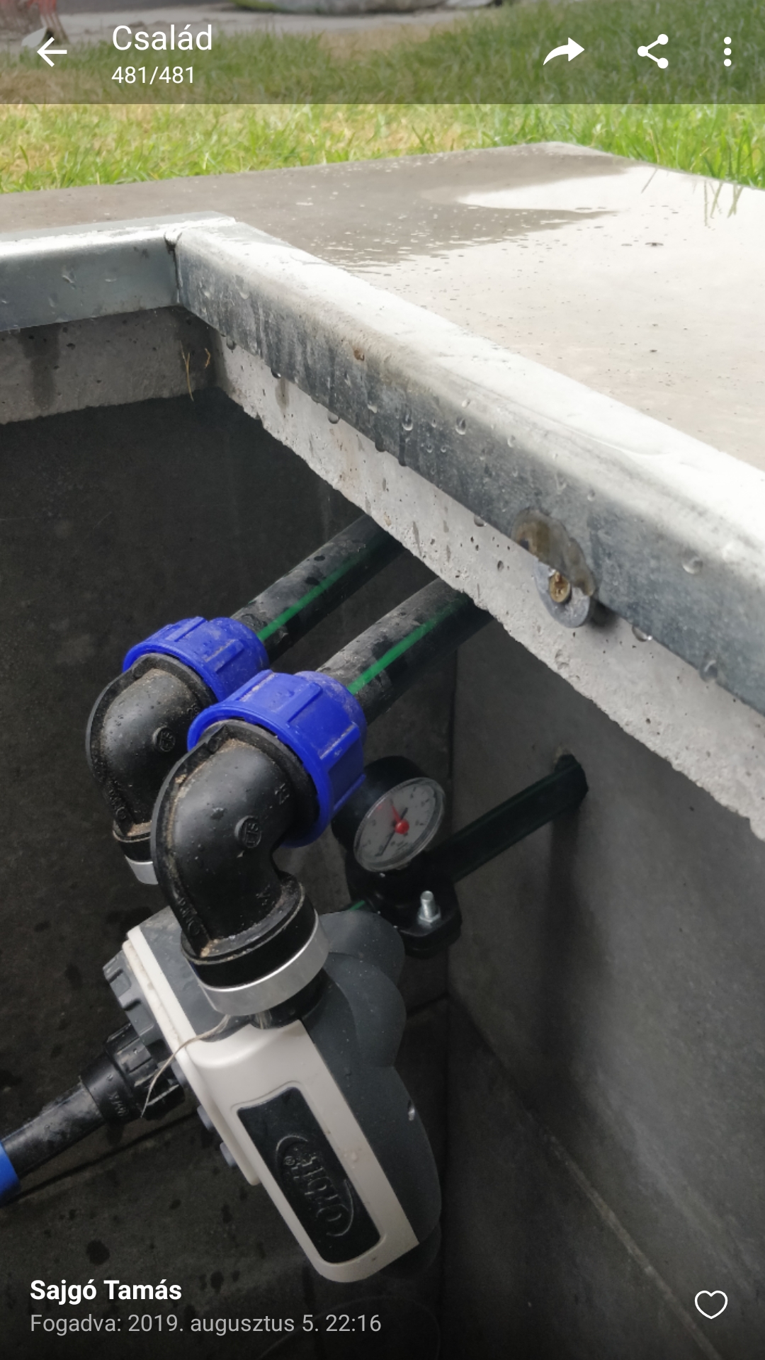

Csatolok egy képet a nyomásmérő felhelyezéséről.
A 460 liter/ óra az még 8 liter/perc sincs akkor minek a 60 liter/perces szivattyú ? - valami itt nem OK.
Ha mondta is akkor kerülhetsz abba a helyzetbe hogy megtagadja a további együttműködést és csatázhatsz a kiviteleződdel.

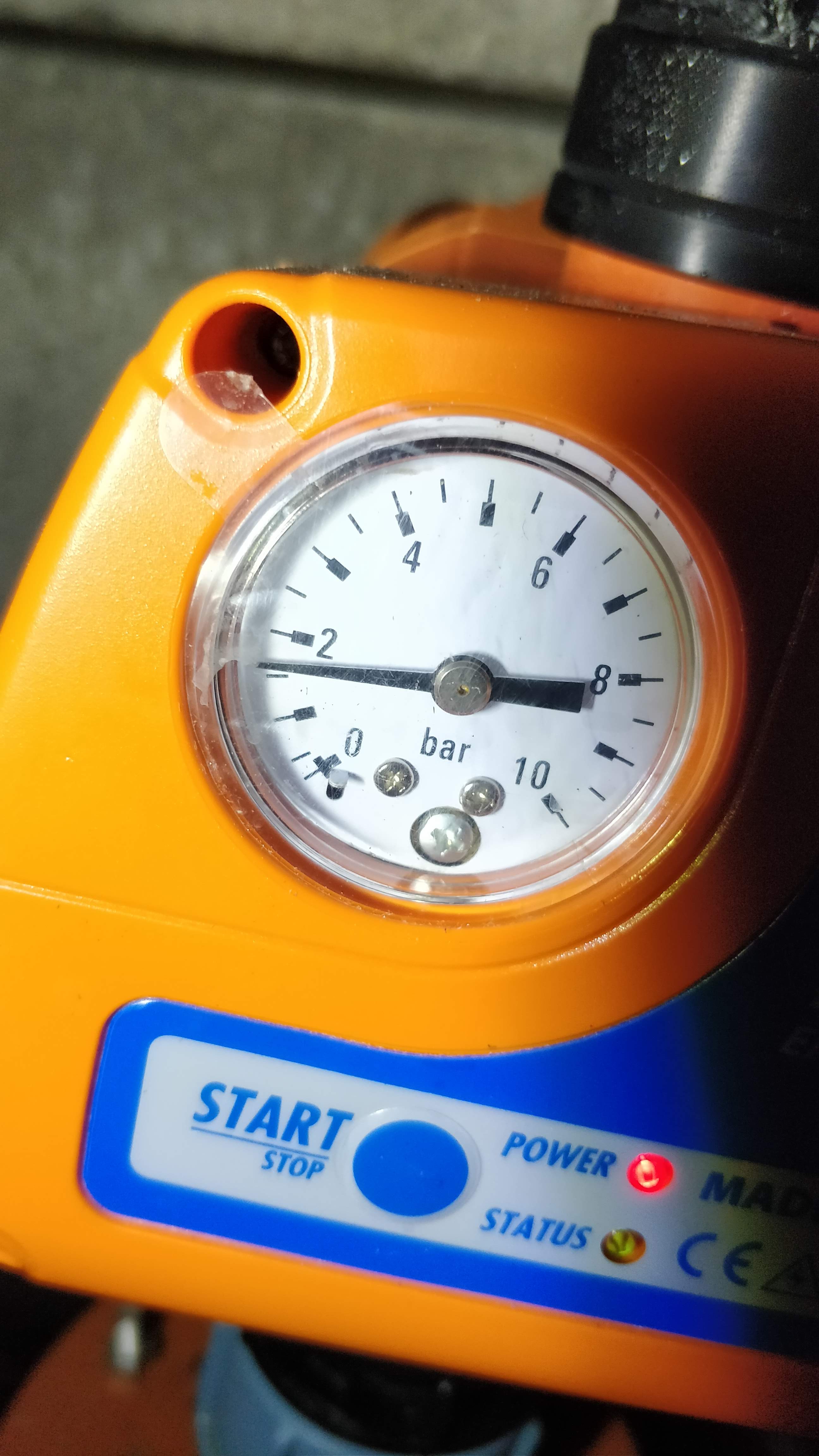

Annyi előre vagy hátralépés történt az ügyben, hogy cseréltük a press controlt egy easypress II-re amiben van nyomásmérő is. Ha bekapcsolom a rendszer akkor olyan 1,5-1,7 bar nyomással megy, ha minden ki van kapcsolva (zárt) akkor 2,5 bar a nyomás, amiből 6 óra alatt 0,3 bar-t engedett,
2,5 bar nyomáson a press control még indít, de ha áll a rendszer és egy kicsit esik a nyomás akkor már csak kézzel tudom indítani (ilyenkor ilyen mintha a rendszer levegős lenne)...
Azt hiszem most jött el az a pillanat, hogy a szivattyút kiszedem és a szervizbe ráméretek, mert lassan kezdek megőrülni......
Akkor mondjuk nem tudom mit csinálok, ha a szervizben jó értékeket fog hozni......

Ha jó a nyomásmérő akkor ez a szivattyú nem sokat ér már. Lehet tudni milyen típus és milyen mélyről nyomná a vizet ?
bbc idrosom 8/60.
A fúrt kút 12,5 m, 4 m vízoszlop, 3s 10,5 m mélyen van a szívórésze a szivattyúnak.
Ezzel a beállítással 3,5 bar nyomást kellene tudnia a forgalmazó szerint.
