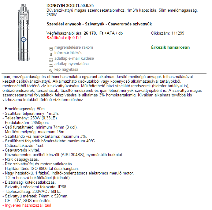

Egyébként találtam egy olyan csavarorsós szivattyút, ami a paramétereiben szimpatikus lenne (mintha az én vízszállítási igényeimhez közelítene), persze a cég teljesen ismeretlen nekem. Talán csak annyi, hogy van két üzletük Budapesten:
Csavarorsós szivattyú
Egyébként a még jól működő membrános szivattyú esetén a 3/4"-os (kb. 60 m hosszú) tömlőm végén lévő legegyszerűbb állítható szórófejen nekem olyan 11-12 liter jön ki percenként. Ez a közel 700 liter/h nincs nagyon távol az 1 m3/h értéktől.
Szerintem a Józsefvárosi piacon ugyanezt megkapod sokkal olcsóbban. De ha továbbra is a kalandokra vágysz ....
