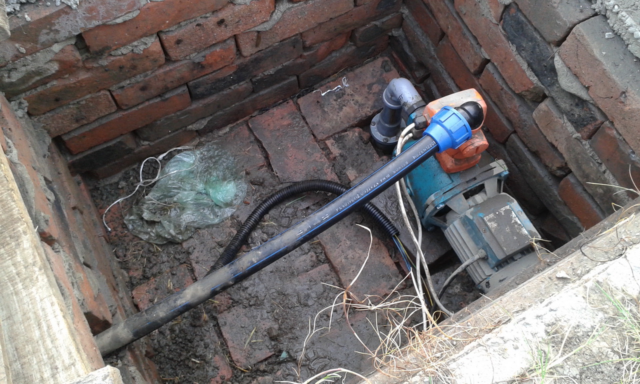

Még valamit szeretnék kérdezni: jelenleg egy aknában van a szivattyú közvetlenül "rácuppantva" egy könyökkel a földből kiálló 40mm-es csonkra. A nyomó oldalon 1"-os kpe cső csatlakozik (csatoltam egy képet - bocsánat, nem bírtam lekicsinyíteni). Az a gond, hogy elég merev így ez az egész, nagyon nehéz összerakni. Lenne ötletetek arra, hogy mit tehetnék? Vagy a csonk és a szivattyú között, vagy pedig az áramláskapcsoló után jó lenne valami flexibilis részt beépíteni. Illetve valami szűrő is kellene (hátha többet bírnának 2 hétnél a szórófejeim).

ha pl néhány könyököt egymásba raksz korlátlan mozgási lehetőségeid lesznek.
