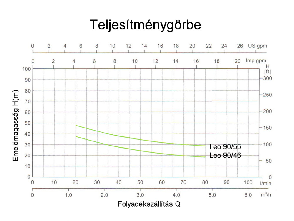

Kis segítséget szeretnék kérni. Van egy Leo 90/46 tartályos vízellátó rendszerem ami már kb 7 -8 éves. Erről minden gond nélkül tudtam öntözni füves részt fúrott kútból 5 körös automata rendszerben (egyenként kb 30-40 literes körök), továbbá 1 körön telepített 4 db 650 liter/óra teljesítményű szórófejjel épített rendszert a kiskertben és ezeket a köröket egyenként elbírta a rendszer. Sajnos a héten tönkrement a szivattyú része, vélhetően leégett a motor. Ma vettem egy szintén Leo, de nagyobb 90/55 teljesítményű szivattyút, gondolván, hogy kicsit nagyobb nyomás tud küldeni a Hunter Spray szórófejekre, amiknek a nyomásigénye 3 bar körüli. Beüzemeltem a szivattyút raktam rá egy Italtecnika PM 5 új nyomáskapcsolót is. Beindítva szépen fel is ment a nyomás 3 bar körül kikapcsol a kapcsoló. 3/4 " locsolócsövet kötöttem közvetlenül a nyomóágra és elindítottam a szivattyút szabad kifolyással. Ekkor ért a meglepetés. A szivattyú nyomásmérő óráján lesett a nyomás 1 bar-ra , a szivattyú alig nyom valamennyi vizet éppen csak folydogál. Láthatóan kisebb mennyiség jön rajta, mint a régi 90/46 szivattyúval. Elindítottam az automata rendszeren egy kb 30 literes kört. Szintén ez a jelenség. A szivattyúnál azonnal leesik a nyomás kb 1 bar-ra, a spray szórófejek félig sem emelkednek ki a földből, alig-alig szórnak. Nagyon nem értem a dolgot. Elvileg a Leo 90/55 szivattyúnak nagyobb nyomást kellene biztosítani, de itt szemmel láthatóan gyengébb a teljesítmény.

Biztos hogy mindent jól csináltál ? Biztos hogy nem tömítetlen a szívócső valahol, nincs megtörve össze lapulva stb ? Végnyomást mértél rajta ( max nyomás elzárt csappal "kipeckelt" nyomáskapcsolóval ? Vagy már a leo-t is hamisítják :)

4,4 bar a vége a szivattyú végnyomásnak kipöckölt szabályzóval.
Sajnos van csepegésem a szívóoldali ágon egy könyöknél, meg utána van közkarmantyú 3 db is és ezek menteinél a szerelésnél megmozdultak a teflon nem jól tömít. Nem számottevően, de két helyen is kb. 2 másodpercenként 1-1 csepp víz. Ennyi tömítetlenségnél ekkora fals-ot szívna? Sajnos a teflonszalag elfogyott a szerelésnél, hétfőn veszek néhányat és azzal kezdem, hogy tökéletesen tömítem a szívóágai csatlakozásokat.
Megmértem 20 méteres 3/4 -es locsolótömlővel a teljes szabad kifolyás 1 perc alatt 21 liter víz, a szivattyúnál a nyomásmérő óra 0,8 báron áll teljesen nyitott csapnál. Ezt nagyon kevésnek találom ezzel a szivattyúval. A 90/46 tudta a 60-70 liter/perc mennyiséget is új korában.

A szívóági tökéletes tömítés nagyon fontos, azt javítani kellene. Ez (jelentős) befolyással van a végnyomásra és a mennyiségre is.Kipeckelve az 5,5-6-ot is kéne tudnia ha jó minden. Könnyen megeshet hogy a vízszint is lejjebb van abban a kútban már (és-vagy) a szűrője is kezd tömődni ami szintén a mennyiséget csökkenti. Az hogy pár éve mit mértél a mai állapothoz legfeljebb tájékoztatás hiszen minden változik, majd mindenki füvet termeszt locsol éjjel nappal víz pedig annyi amennyi, főleg egy forró száraz nyár végén. A fizikát megerőszakolni nem lehet ha a vízhozammal és a szívómélységgel van gondod rakhatod te oda a világ legjobb szivattyúját az is 8-9 méternél feladja és annyit ad amennyit a kút. Sok esetben az ilyen fentről szívós kutaknál a boldogság 1 méteren múlik a nyár végén. Van akinek épp annyi már csak a "fentről szívóssal" a vize hogy a tisztálkodásra elég és mindene szárad ki. Ha jutottál valamire majd mondjad :)
Természetesen a szivattyú és a vízszint közti függőleges távolság minden méterére 0,1 bar levonandó.
