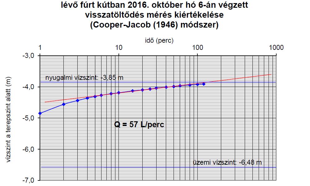

Visszatöltődés méréssel is megállapítható, de ha a kútgyűrűn kívül vannak kavernák (üregek) az hamisíthatja az eredményt és nem biztos hogy a kút tiszta vizet ad azzal a hozammal amit így mérünk, még ha ásott kút is. Fúrt kút esetén pedig fontos hogy csak addig szabad növelni a hozamot amíg a víz tiszta marad. Ha bekoszosodik akkor ott a vége aminek max a 70 százalékával kellene üzemeltetni a kutat.
Ismert az átmérő, ismert a vízoszlop magassága. Ebből számítható a térfogat =( liter/centiméter) Ha mondjuk 1 méter belső átmérőjű a kút akkor 7,85 liter víz 1 cm szintemelkedés. . Kiszívatod az ásott kút vizét az aljától kb 1 méterig, centiméter pontosan méred a vízszintet a kútkávától szivattyú leállítása pillanatában, majd pontosan 1 percenként centiméter pontosan méred a szintet ami emelkedni fog mert áll a szivattyú. ( kis hozamú kút esetén 3 vagy 5 percenként mérsz hogy legyen is mit ) Ezt megteszed 10perctől 1 óráig folyamatosan és egyforma időközönként és dokumentálod az eredményt is. (kútja és mérés pontossága válogatja) Percenkénti méréshez kell "írnok" is :D
Ebből jön hogy ami belefolyik azt lehet kivenni hogy ne fogyjon el :) Ha szakaszosan és rövidebb ideig kell a nagy mennyiség akkor nem kizárt hogy az 50 liter/perces ásott kúttal is meg van a napi két-háromszori 80 liter/perc arra a fél órára amíg megy a öntöző.
A megfelelő szivattyúval végzett hozammérés adna pontos eredményt igazából.
Ez pl egy fúrt kú töltődése a közel múltból, itt igazából a hozammérést szivattyúval megcsináltuk a visszatöltődés mérésnek más oka volt és 1 szép grafikon lett belőle:
