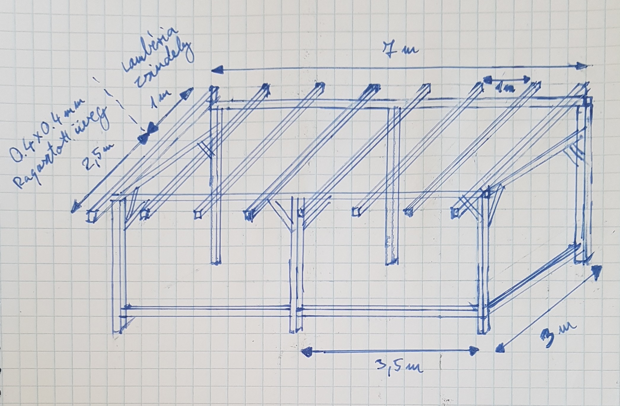

Sziasztok, a terasz tetőm méretezésében szeretnék segítséget kérni.
Adott egy 2,3 x 6.7m beton terasz a házfal mentén. E fölé szeretnék egy a csatolt skiccen látható 3,5 x 7m-eres teraszt építeni.
A beton teraszt rövidebb oldalát ki szeretném bővíteni 3 m-re és az egész teraszt körben egy kb. 30 cm -es lépcsőfokkal egészíteném ki (ezért az alsó vízszintes összekötő). A bővítés és a burkolat is fából lenne.
A tető belső, fal felöli 1m -es része lambéria + zsindely lenne, a maradék 2,5 m pedig 0.4x0.4-es üveg, kb 20 fokos lejtéssel.
Az üveg tömegére 20kg/m2 találtam az üveges azt mondja ez jó, lambéria + zsindely nem tudom mennyi lehet, de gondolom kevesebb.
Az egész szerkezetet 10x10-es gerendából gondoltam megépíteni.
A kérdésem az hogy jó lesz így? Bírni fogja a terhelést?
Használjak valahova vastagabb anyagot?
Egyéb tanács vagy észrevétel amire nem gondoltam?
