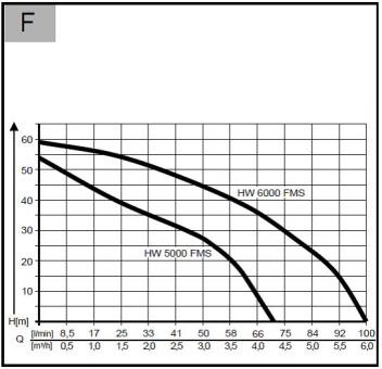

Tudja a 6 bart csak "nulla" liter víz szállítás mellett......

4 bar azért elég egy háztartásban, a vezetékes víz nyomása sokszor annyi sincs. No és a bojlerek stb 6 bar-t bírnak. Szerintem a kút gyér hozamú és ezt nyomás esésnek érzékeled.

Sajnos nagyon gyenge így az öntöző rendszer. 4 bar ról 2re le esik a nyomás és semmi hatótávolsági viz sugár nincs...
Ha használat közben leesik a nyomás akkor ott más a baj nem a kikapcsolási nyomás beállítás. Vagy "kifújta" a homok a szórófejeket, vagy a kút gyenge (túlságosan alacsonyan van a vízszint) vagy a szivattyú teljesítménye kevés. Ennek oka lehet akár a szívó oldali szűrő is ami manapság nagy divat lett :) vagy a nem megfelelő választás.
