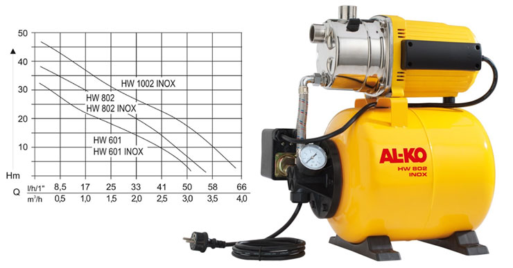

Egyenlőre próbából egy kábé 6-7 méteres 3/4-es slagot tettem rá. Azon produkálja. Lehet ez a szivattyú ennyit tud? Hétvégén kipróbálom a felszínen, hordóból, hogy mit produkál.
Papíron ezt kéne tudnia :
Nekem ez sajnos "kínai".
