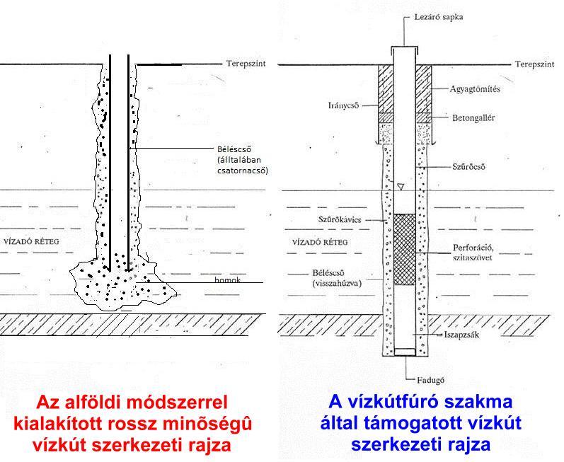

Van nekem egy kutam, olyan 18m mély. Tuladonképpen semmi gondom nincs vele, 4db MP rotator-t szépen elvisz egy LEO 90/55-ös (azt hiszem, ez a típusa) szivattyúval. Viszont borzasztó vasas. De annyira, hogy tiszta barna lesz a járda, a fák töve, a kavicságy, meg minden-minden. Egyébként ez az oka, hogy csak ezeket a Hunter rotatorokat tudom működtetni, bármi más szórófej 1 max. 2 hét alattt meghal. Nagyon bánom, hogy nem fúrattam mélyebbre anno.
Szóval a kérdésem ebből adódik: a meglévő kutat lehet mélyíteni/tovább fúrni? A következő réteg, ami jó 66m-en van. Ha nem lehet mélyíteni, közvetlenül mellette lehetne újat fúrni? Az aknám 1mx80cm, jó lenne, ha abban maradhatnék. Már így is vagy 30m-re van a háztól, itt van az áram is, meg már kész a kert, nem akarnék máshol ásni egy új aknát. Ha nem lehet, marad így.
A tovább fúrás szakszerűen nem megoldható mert nem marad hely a szűrő kavicsnak már. ( ha csak nem 200 -as csőből készült :) )
Másik fúrása aknába megoldható. El kell tömedékelni a régit ( cementtejjel feltölteni ) és az akna aljába egy nagy átmérőjű acél csövet bebetonozni legalább 1 méter mélyen az akna aljától. Ez lenne a kezdő iránycső ami kivezeti a fúróiszapot munka közben hogy ne az aknát öntse el. Sajnos költséges megoldás, olcsóbb 8-10 méterrel másikat fúrni szűz helyen és átcsövezni a vizet az aknába.
Jó és rossz kút.JPG (249.99 KiB) Megtekintve 137789 alkalommal.
