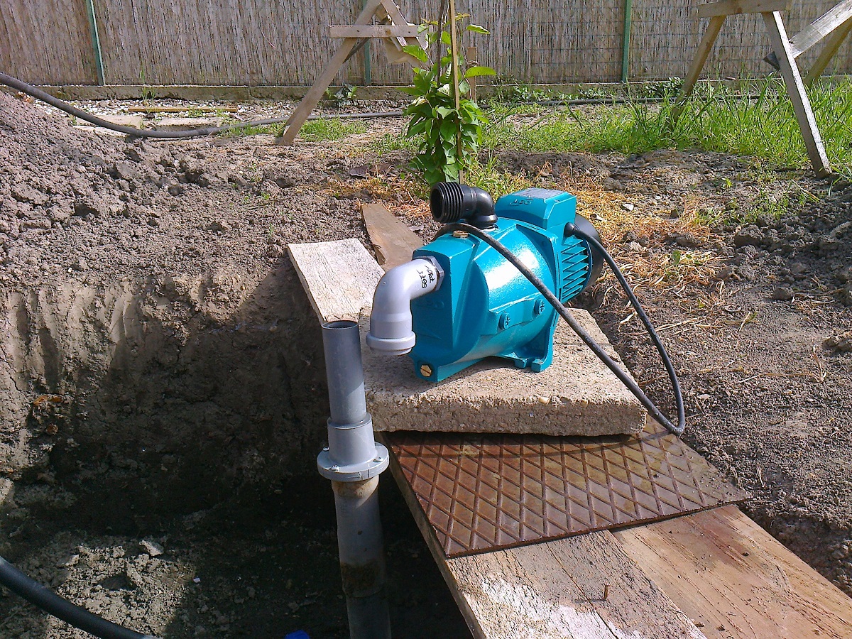

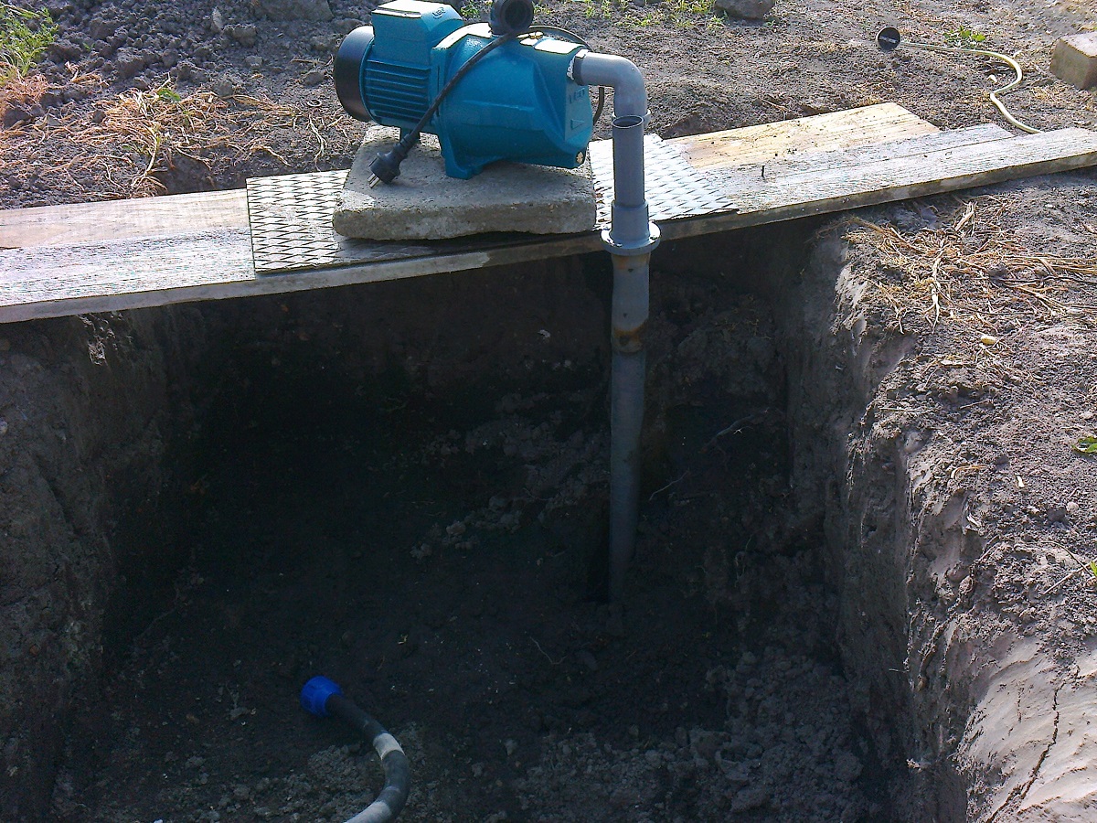

csatolom a képeket. PVC könyökkel rögzítettem, ezt javasolták a boltban (gumitömítés benne van). 80cm-t azért akarok levágni, hogy aknába tegyem a szivattyút (persze előtte kirakom téglával).
Viszont így a békaszelepet újra fel kell tenni a kútcsőre (szerintem most rá van melegítve, az újat is gondolom így kéne).
Leállításkor könnyedén ledobja a szivattyút a csőről, mivel nagy erővel visszapumpál némi vizet. (Ha az áramlásérzékelő be lesz kötve, az nem fogja ezt megakadályozni? Abban azt hiszem van valami szelep...)

Köszi a képeket. Igen a melegítéssel kitágított és Vinilfix- el ragasztott kötéseket kellene alkalmazni ennél a rendszernél. A gumigyűrűs kötéseket a nyomás szétnyomja. Az áramlás kapcsolóban nincs beépített visszacsapó azt külön kell venni. Én inkább bekötném a kábeleket az áramlás kapcsoló kapocslécébe mint lengő villásdugókat és lengő aljzatokat használnék.

Nem. A szivattyú és az áramlás kapcsoló közé. Igen igy maradhatna a gumis egybedugós csatlakozás. Kicsi a nyomás ami a szórófejre jut így nem lehet a rugót kellőképp előfeszíteni hogy "körbepofozza" Hát ha homokol a kutad az sok probléma forrása lehet, de megeshet hogy valami falslevegőt szív a cuccod azért kicsi a nyomás és azért hallasz bugyogó levegős vizet áramlani. Megjegyzem ezek az egybedugós ragasztatlan csatlakozások simán okozhatják, de ha te mindenáron gumival akarsz dugni ..... :)
