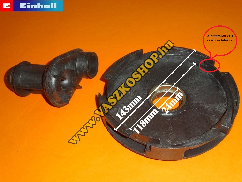

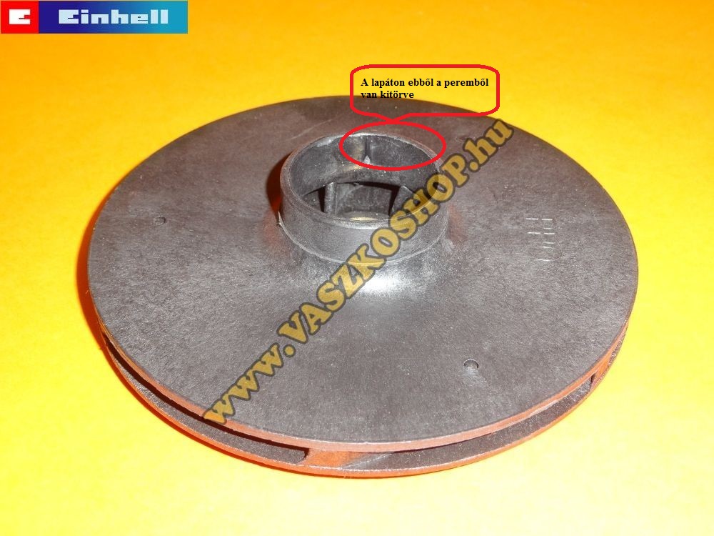

A közelmúltban vásároltunk egy tanyát ahol egy 63 méter mély fúrt kút és egy Einhell HW 811 típusú házi vízmű szolgáltatná a vizet a lakásba. Az előző tulaj szerint nem működik rendesen nincs benne nyomás és sajnos így is volt. Leszereltem beleástam magam az internetbe akkor találtam rá erre a topikra is, kiokosítva magam nekiláttam a felújításnak. A motor működik rendesen a csapágyakat kicseréltem. Vettem új szimeringet és O gyűrűt azt is kicseréltem. A tartályba lévő gumi zsákot kivettem ép nincs rajta szakadás, a tartályba a nyomást felpumpáltam 1,3 BAR-ra nem ereszt. A bemenő ágat elemeire szedtem a visszacsapó szelepet kicseréltem újra, az összes szigetelő anyagot kicseréltem teflon szalagra és FBS ragasztóval raktam össze. Ami hibát még észleltem hogy a diffúzorból le van törve egy kb. 1 cm-es rész valamint a lapát közepén ahol a tengely rögzítő csavar van a diffúzor felöl peremesre van kialakítva és ebből a peremből is ki van törve egy kis darab. ezeket is szerettem volna venni a de az alkatrész boltba nem volt illteve az eladó srác azt mondta hogy ettől még működnie kell max. lesz egy kis nyomáscsökkenés. Összeraktam, feltöltöttem a csöveket vmint a szivattyú házat vízzel beindítottam és semmi nem jött a víz, a kútban van víz ha kézzel húzom jön szépen. Nemtudtam mi tévő legyek fogtam kicsavartam a kis réz csavart a szivattyú ház tetején és ott teljesen tele volt vízzel, aztán a kimenő ág csavarját is kivettem és azt láttam hogy csak forog a házban a víz de valamiért nem keletkezik nyomás. Kicsit elbizonytalanodtam hogy mi okozhatja ezt készítettem két kis videót és szeretném a tanácsotokat kérni hátha már valaki találkozott ilyesmivel, vagy valaki tudja konkrétan hogy mi ez.

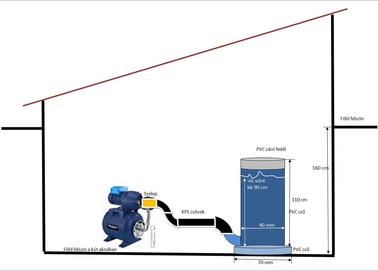

Köszönöm a válaszodat egyenlöre csak most ismerkedem ezzel a fúrott kút ès házi vízmű tèmával ugyhogy nemtudom mire gondolsz a mosogató csöves kifejezéssel. Készítettem a rendszerről egy kis grafikus ábrát amit mellékelek talán így könnyebb. A kút kézi pumpával működik. A szivattyú ki lett próbálva egy hordóval ott is ugyanezt a jelenséget produkálta. A kutat sajnos még nem volt alkalmam kipróbálni másik szivattyúval de tervbe van hogy kérek egyet kölcsön. A kpe csövekhez nem tettem ragasztót ott csak a gyári gumi gyűrű van. A telont cserèlem. A törésekről most nemtudok képet csinálni de illusztrálva azt is mellèkelem. Köszönet.
A lapátkerék törése már lehet necces. No meg sok sok más is ami fel sem vetődött. Jut eszembe a visszacsapó jó irányba van szerelve ? KPE gumi gyűrők a szereléskor a helyükön maradtak ? A szivattyú ha hordóból sem szív akkor kútból sem fog. A forgás iránya jó ? nem fordított ? Tengely tömítése rendben ? Szívó oldali szűrő nincs eltömődve (ha lenne ) ?
