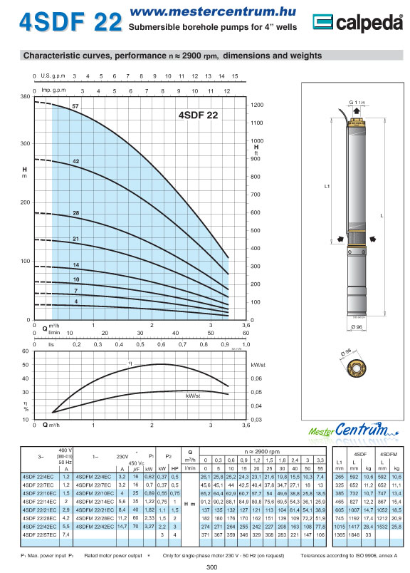

Tisztelt Lalibátyó!
A segítségedre lenne szükségem.Szivattyú vásárlás előtt állok,és van két opció,ami közül nem tudok választani.Az oldalait mindjárt be is linkelem.
Eddig egy kínai csoda adta a vizet,de megadta magát...Egy fúrt kutunk van,aminek 7m-en van a víz szintje,a mélysége 24méter.A hozama kitűnő,folyamatos használat mellett sem apad 7.5-8méter alá.A kutat jellemzően locsolásra(idén tervezem az öntözőrendszer kiépítését) és egyéb vízvételre is használjuk.A kérdésem az lenne,hogy Te a két tipus közül melyiket ajánlanád leginkább?
Íme a szivattyúk:
-http://www.mestercentrum.hu//index.php?inc=termek&teid=3048
-http://www.szivattyuk.net/index.php/370-homokturo-csokut-szivattyuk/ibo-4sdm-3-14-csokut-szivattyu/flypage_new.tpl.html
Az ár nem mérvadó,inkább a minőségre mennék.Azért esett a választás ezekre,mert fokozott homoktűrésű szivattyúra volna szükségem ebben az árkategóriában...
Válaszod előre is megköszönöm!
Üdvözlettel:
Tdizsolt
Hát ha ebből a kettőből kell választani márkát akkor a Calpedáról már hallottam jót de az IBO az szerintem úgy lengyel kb mint ahogy a Güde Alko stb német. ( ők gyártatják kínában)
Képes szállítani vizet 5 % homoktartalommal.
mondat pedig lila füst csupán mert ez azt jelentené hogy 50 kg/m3 homoktartalmat is bír. Pár másodpercig mindegyik :) Igazából egyik típussal sincs konkrét tapasztalatom de nem is nagyon értem miért kell neked 9-10 baros szivattyú ezekkel a kútadatokkal ? Azt írod hogy 7-8 méter alá nem megy a vízszint tehát 1 bar "veszik" el arra hogy felérjen a kútból a víz. De a másik nagy probléma az hogy tudni kellene az öntözőrendszer vízigényét percenként mert csak ennek ismeretében van értelme szivattyút keresgélni, mert hiába a relatíve magas nyomás ha az öntözökör vízignye több mint a szivattyú szállítási mennyisége a szükséges nyomáson akkor bizony nem fog működni a rendszer. Ha biztosan tudjuk hogy a kutunk képes 40-50 litert is adni percenként akkor lehet bátrabban tevezni az öntöző köröket, de ez esetben a szállított vízmennyisége mindkét kiválasztott szivattyúnak kevéske. Arról nem beszélve hogy lehetőleg a munkapont vagy annak közelében kellene járatni a szivattyút hogy az üzemeltetése gazdaságos legyen. Esetedben ez a kiválasztott típussal nem megoldható mert az öntöző spinklereknek elég 3 bar +1 bar a kútból felemelni a vizet így kb 40 liter percesre kellene tervezni egy kört hogy a nyomásviszonyok jók legyenek ezzel a szivattyúval, viszont itt a szivattyú már szinte a max szállítási mennyiség közelében a munkaponttól távol fog üzemelni a karakterisztika görbéje szerint. Ha mindenképp ez a márka akkor inkább a kisebb ( 10 lépcsős) kellne neked mert kisebb fogysztás mellett nagyobb hatásfokkal dolgozna. 35 liter körüli köröket lehetne csinálni vele kb.
Az IBO görbéjét nem csatolom de azzal 70-75 liter körüli köröket kellene csinálni ( ha igaz a görbe) és bizony nagyon munkaponton kívül menne az is. Tehát ha mégis IBO akkor valami másik típus. No és mindkét szivattyú esetében legalább 125 ös kútcsőméret szükséges.
Ha homokolgatott a kutad azzal a kínai csodával akkor nem ártana attól kisebb hozamú szivattyút választani mert a spinklerek még annyira sem "díjazzák" a homokot mint a szivattyú.
Nagyon szépen köszönöm a kimerítő válasz(oka)t!
Az IBO-nál én is furcsáltam az 5%-ot,nem tudta a forgalmazó megmondani,hogy ez g/m3-ra leosztva mennyi is.Én is mondtam,ha ez 1m3-ra van írva,az testvérek között is 50kg!(ahogy Te is írtad)köbméterenként...A Calpeda nekem is kicsit szimpibb,egy szivattyú szervizes ismerősöm ajánlotta...
Még nem ástam bele magam ennyire az öntöző témába (jobb lesz még mélyrehatóbban tanulmányozni),tehát ha jól értem szavaidat,akkor inkább a vízhozamra kell koncentrálni és nem kifejezetten a nyomásra? :oops: http://www.szivattyubolt.hu/calpeda/calpeda-4sdf-36-11-ec-csokut-buvarszivattyu.html,esetleg ilyesmi?
Igazából egy 400m2-es kertet kell majd öntöznöm,és erre van 8 zónám.A kút csőmérete 125-ös,tehát az legalább stimmel.

Maradjunk a szivattyúknál ..... Igen a legutóbb javasolt már jobbnak tűnik de át kell ezt gondolni többször is mert ha mellé nyúlsz az kellemetlen lesz.
Tehát a kiválasztás menete és a fontossági sorrend is ez lenne :
1. Mekkora kút tiszta homokmentes hozama ( a kútfúrónak meg kell adnia mikor elkészítette a kutat)
2. A kút adatai nyugvószint üzemi vízszint béléscső méret szivattyú telepítési javaslat ( a kútfúrónak meg kell adnia mikor elkészítette a kutat)
3. Az első pont betartása mellett mennyi vízre van maximálisan szükségem ( liter / perc) és milyen vízhasználati szokások mellett és hány bar nyomáson.
4. Mik az anyagi lehetőségeim és egyéb elvárások kritériumok.
Ha ezt ismerjük akkor ki kell választani azt a szivattyút ami belefér a kútba úgy hogy legalább 15 mm marad a szivattyú és a cső közt, elviseli nyugalmi állapotban azt a vízoszlopot ami kialakul felette használaton kívül és a karakterisztika görbéjének munkapontja a számomra sükséges nyomással és vízmennyiséggel esik egybe vagy ahhoz nagyon közel van.
