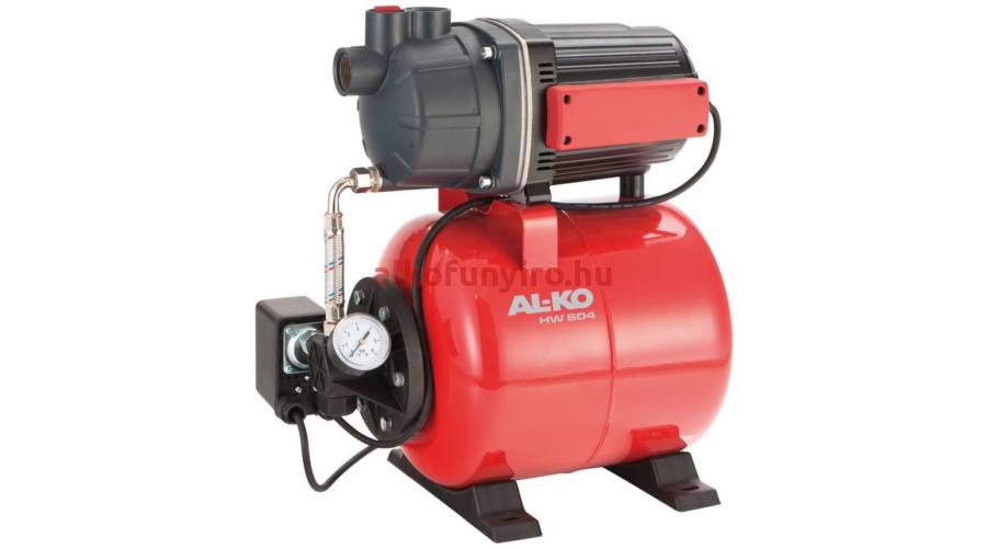

Az lenne a kérdésem hogy van egy adott házivizmü. Ezidáig tőkéletesen mükődőtt. De.Sajnos a napokban elromlott. Kicseréltük a nyomáskapcsolot de a hiba továbbra is fenn áll. Nem tudunk 1,8 bár nyomásnál tobbet produkálni. Tehát a szivattyu állandoan megy .Kőszőnőm a segitséget.
Hát eléggé szűkszavúan írtad le a dolgot, semmi konkrétum az 1,8 baron kívül. Sem típus sem márka sem kúttípus sem beépítés módja sem képek a rendszerről stb. Így azt tudom javasolni hogy vissza kellene olvasni a hozzászólások közt mert biztosan lesz olyan régebbi javaslat vagy tanács ami a te problémádra is megoldás lehet.
ilyenünk van...
