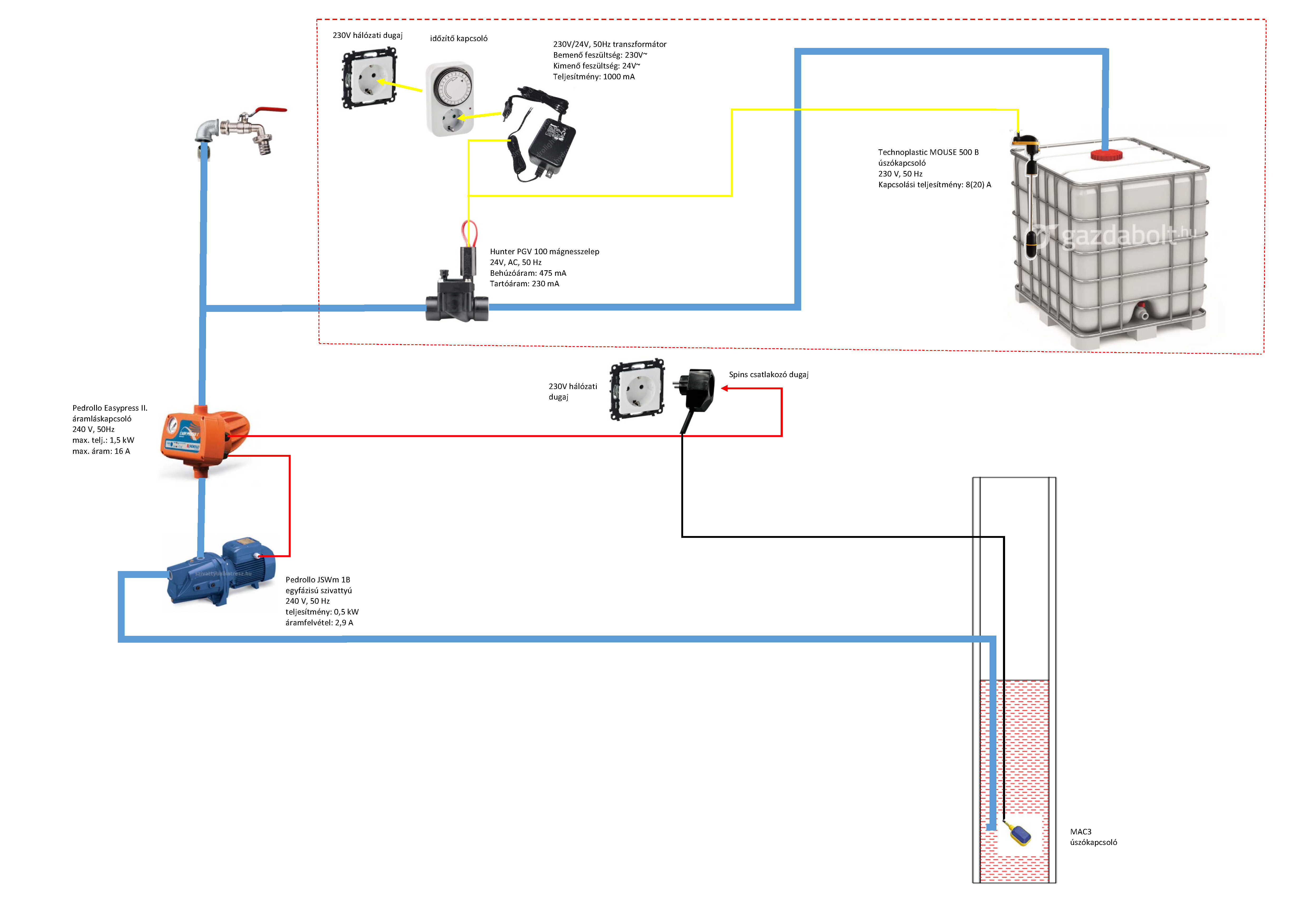

Végül úszókapcsoló mellett döntöttem az IBC tartályban. Ahogy Te is mondtad, egy időkapcsolón keresztül kapna áramot (24V-ot). Viszont az úszókapcsolókat nem ismerem annyira, van olyan köztük, ami az alsó és felső vízszint egyidejű figyelésére is alkalmas?? Ahogy utána olvasgatok, félek, hogy vagy csak alsó vagy csak felsőre jók (bekötéstől függően). A tartályban a felső szint elérése után mindenféleképp le kell állítania a szivattyút (illetve ilyenkor zárja le a mágnesszelepet), hogy a víz ne jöjjön ki a tartályból. Viszont ha csökken a vízszint akkor elindítja a szivattyút és attól félek, hogy ez már kis vízszintcsökkenésnél is be fog következni. Tehát nekem és a szivattyúnak is az lenne a jó, ha a tartályban lenne egy felső és egy alsó szint (lehetőleg egymástól távol) amin ki vagy bekapcsolna az úszókapcsoló. De ez megoldható egy úszókapcsolóval?? Ha nem, akkor hogy tudnám megoldani?
Ez mindkettőt tudja és nekem bevált.

Nagyvonalakban lerajzoltam, mire is gondoltam.
Viszont a piros szaggatottal jelölt résszel bajban vagyok. Az az úszókapcsoló, amit ajánlottál, akkor is indítani fogja a tartály feltöltését, ha a tartály teljesen üres és az alsó harang sincs már a vízben? Találtam a gyártó honlapján a bekötéséről egy rövid kis videót, ott az egyik eret elcsípi és csak kettőt köt be a háromból. Ha én ezt (az amúgy 230V-os) az úszókapcsolót 24V-al látom csak el és bekötöm a mágnesszelep elé, az működhet, hogy ez zárja vagy nyitja a transzformátor utáni, mágnesszelepet 24V-al ellátó áramkört??

Hát ezt az elektronikus kütyüt én kihagynám...
Nincs itt semmi extra, akkor töltünk amikor nem használjuk a vizet a slagon. Ezt pedig az időkapcsoló szabályozza. Nem is értem a problémád. Minek elcsípni azt a drótot amit nem használsz ? Indít az úszókapcsoló ha üres a tartály ?
hát persze, az a dolga :)
Szép a rajz , gratula !
Köszi :D A videón láttam, hogy elcsípte és csak két vezetéket kötött be, de max nem csípem :D Na akkor így fogom összerakni! Köszönöm a segítséget!!
Persze mert az egyik bontó a másik záró és hogy ne keveredjen bele :)
Ha valami nem úgy megy szólj aztán csak olvasgasd a leírást amit az elején adtam.
