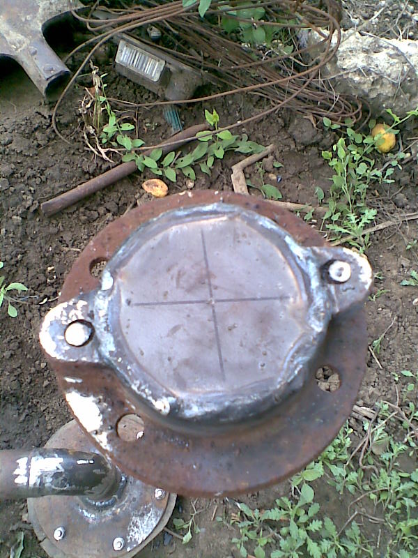

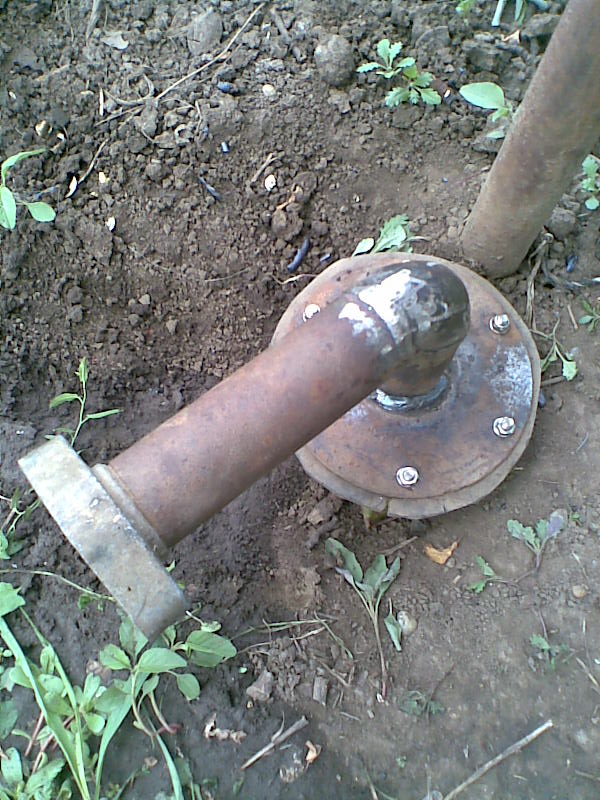

Szervusz lalibatyo,
Nos , egyenlőre csak pár képet tudok feltenni a kútról, ezek a következők
KUT 003.jpg (133.78 KiB) Megtekintve 102069 alkalommal.
KUT 005.jpg (134.66 KiB) Megtekintve 98800 alkalommal.
Egyenlőre ennyi, de valamelyik nap kimegyek újra és tovább próbálkozom, amint van fejlemény, jelentkezem.Egyébként ha kihúzom a műanyag PVC csövet, akkor azt elvághatom? Utána hőlégfúvóval, illetve Vinilfix-el összetudom rakni? Mennyi idő kell a ragasztás száradásához, ahhoz, hogy újra leengedve a bélécsőbe a PVC csövet, ne csússzon szét?
