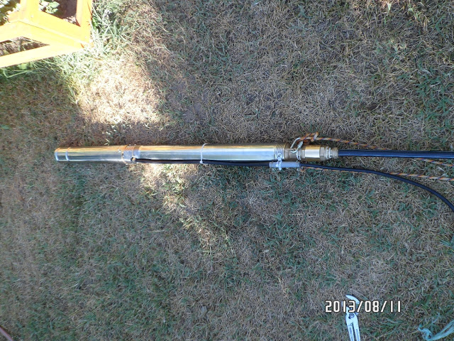

Lalibátyó a Pedrollo-t, Leo-t, és az Elpumps-ot szokta ajánlani. Nekem Elpumps BP 18-3 típusú búvárt ajánlott ásott, 15 m mély kútba és kiválóan működik. 8)
Két locsolófejet is elvisz lazán.
Kell még hozzá néhány apróság:

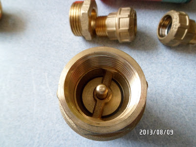

Réztányéros visszacsapószelep, hogy ne folyjon vissza a víz a kútba leállítás után (bár nem mindenkit zavar) és réz fittingek a KPE csőhöz, valamint rozsdamentes karabíner és lehetőleg olyan kötél ami nem nyúlik(pl.: hegymászó kötél) a felfüggesztéséhez:

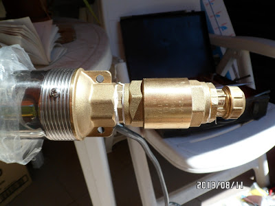

Visszacsapó szelep a szivattyú végén:
És összeszerelve leengedés előtt:
Jó kis masina, hálás vagyok érte! :wink:
