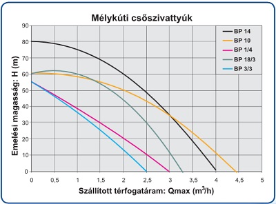

Azért itt a matek nem egészen jön ki. Egyrészt a 4 fej az 4x15 = 60 liter / perc, másrészt a szivattyú az 50 litert úgy tudja ha nulla méter mély az ásott kút és nulla méter hosszú a cső (elvi vízszállítás) ( piros görbe)
-és hát az a nyomás csökkentő pedig minek oda ? Szerintem elég az 1/4 nek két "csettegő" öntöző fej is nyomáscsökkentő és szűrő nélkül. Talán úgy fog működni és ha nem homokos a víz akkor sokáig is. Ha mindenképp kell a 4 csettegő egyszerre akkor BP-10 és 1" os vezeték illenék legalább, de még az is necces.
