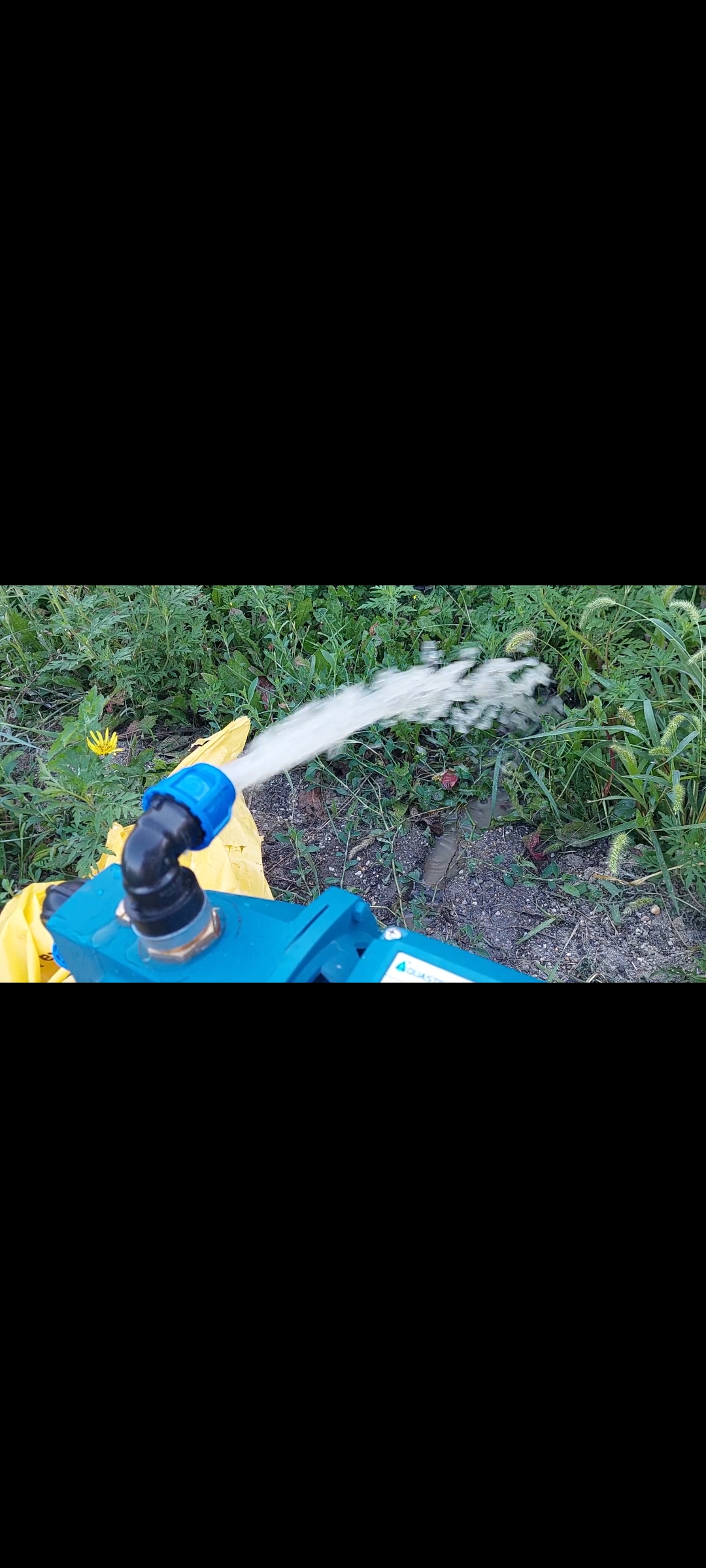

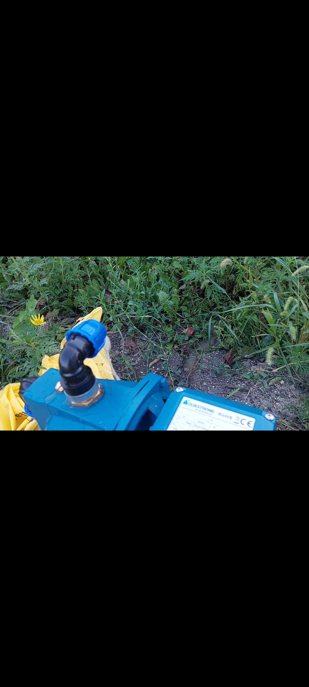

6 méter mély fúrt kutamban egy egy colos KPE szívócső van, az alján gravitációs lábszelep. Mivel nemrég fúrták és még nem a telken lakunk, hosszabb ideig állt a szívócső érintetlenül a kútban (kb. 3-4 hétig), el is záródott a szelep. Kitisztítottam, azóta viszont elejti a vizet a kút, mikor meghúzom egyszer jön a víz teljes nyomáson, másszor szinte teljesen elapad, ezt felváltva produkálja a szivattyú kb. 5-10 másodpercenként. Feltételezem, hogy a szeleppel lehet a baj, a kérdésem az lenne, hogy ki kell cserélni, vagy a gumitömítések cseréjével megoldható a probléma? Esetleg rosszul gondolom és más a hiba? Csatoltam két képet a két végletről. Köszönöm előre is a segítséget.
Próbáld kicserélni a szelepgumit, szerintem túl régi.
