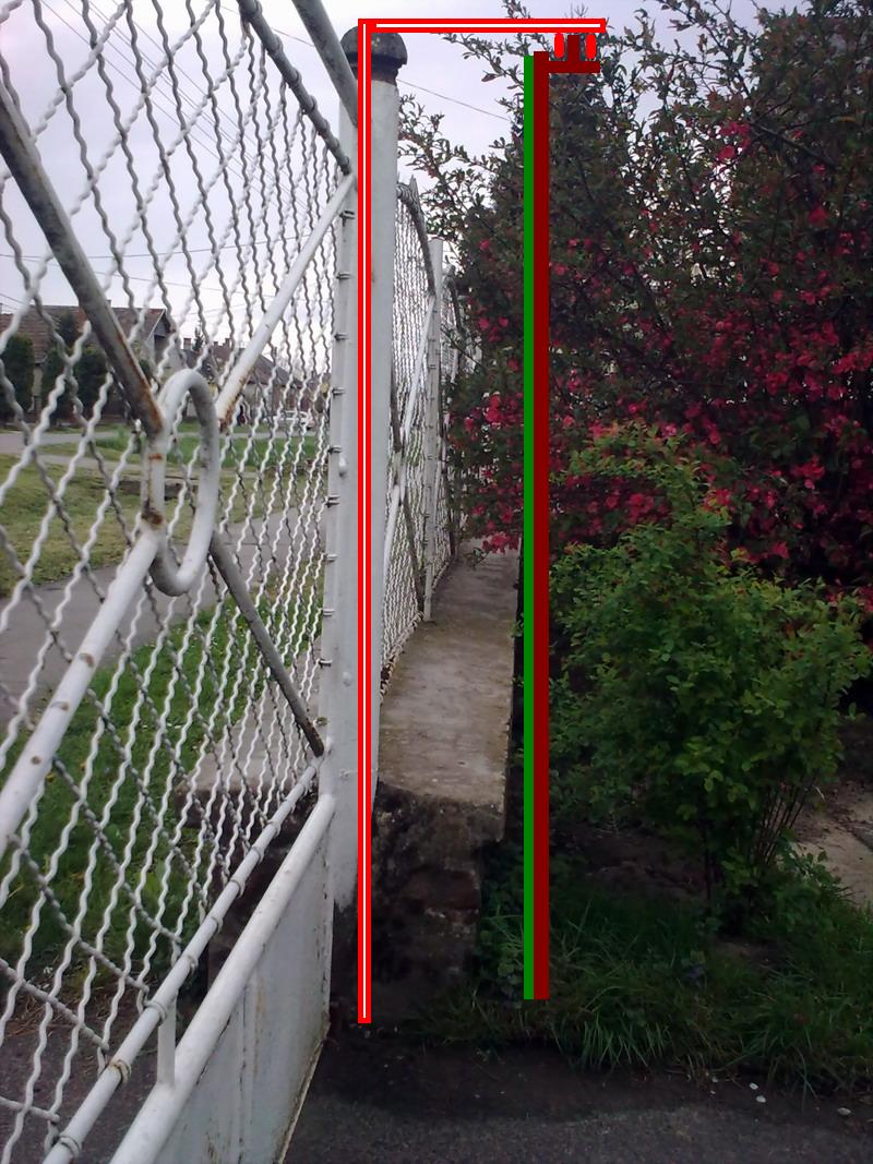

megpróbálom egy firkával szemléltetni, hátha kapok ötleteket. Esetleg jobban teszem ha elfelejtem az egészet?

Én behoznám annyira a kapu szerkezetét, hogy a kapu már el tudjon menni a kerítés lábazata mellett (mögött). Tehát a berajzolt részt mint kerítést építeném meg - ugyanúgy a szélezetlen akác borítással - és a piros-zöld vonal mentén létesíteném az új tartóoszlopot, amit a meglévővel stabilan, hegesztve összekötnék. Tehát egy beugrót kellene készíteni a kapunak.

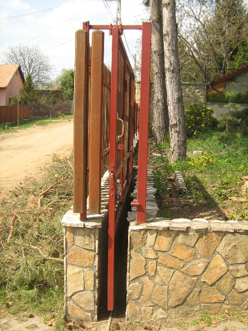

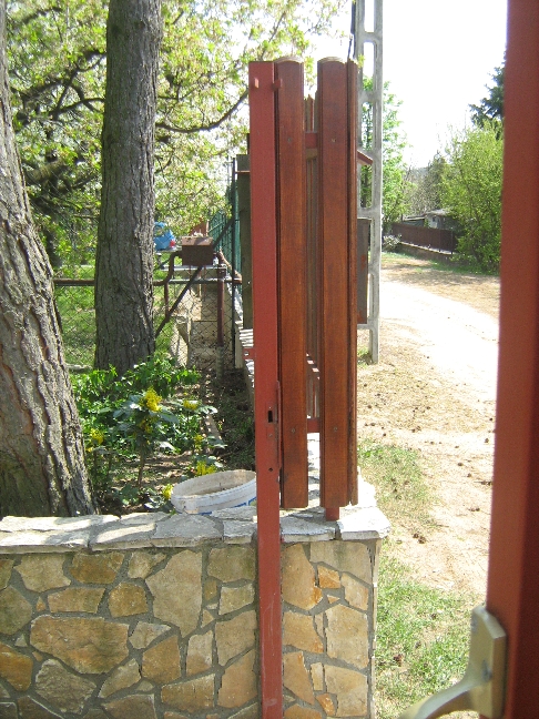

Itt a képe egy hasonló kapu azon részének, amin elmélkedünk. Láthatod, az elképzelésed jó, de nézd meg ennek mennyivel keskenyebb az alapja, ezért a tartószerkezet is rövidebb, stabilabb. A másik dolog, ezen sima kerítésléc van rajta, így sokkal könnyebb az egész szerkezet, mint a tiéd lesz. Az egyik utcabéli szomszédom csináltatta meg olyanra a kerítését mint amit te tervezel, a kiindulási alap is hasonló volt, de sok vasat építettek be hozzá utólag.
A második oszlopot a beugró szélessége miatt javasoltam, akkor a kapu tetejét tartó, terveid szerint erősen kinyúló szerkezet is rövidebb és erősebb lenne. Ebből a szerkezetből itt csak egy darab van, de kellő szilárdsággal és stabilitással tartja az ajtót. Az ajtó nyitása közben sincs vele probléma, a kapu nem imbolyog, maga a kapuszerkezet is elég erős, és a görgők sem engednek túl sok szabadságot az imbolygáshoz. Zárt kapunál az ütköző oszlop villája tartja a kaput a helyén stabilan (meg persze a zárszerkezet, de enélkül is stabilan áll). Persze a kivitelezés a te dolgod, én biztosan megerősíteném még egy-egy oszloppal a kapuszerkezetet.

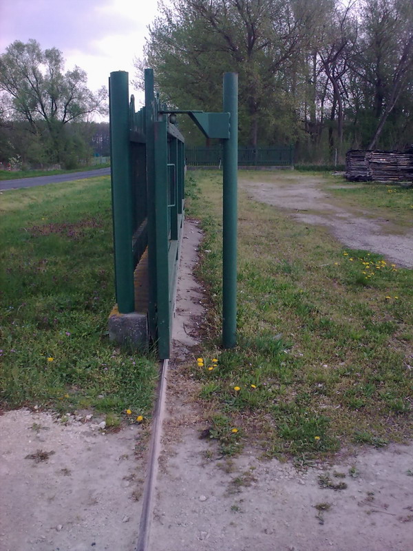

tegnap jártam egy fatelepen és onnan puskáztam a feltett képen látható kaput. na jó hogy robosztus de mégis milyen egyszerű.

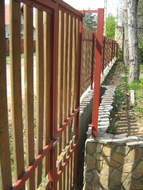

Készítettem még képeket, szerintem ezek már magukért beszélnek: 8)
Láthatod, itt is duplán vannak az oszlopok. A szélezetlen akác borítás deszka vagy palló vastagságú lenne? Ha a most divatos és jóval tartósabb palló vastagságú elemeket rakod fel, akkor a 40x40-es zártszelvényt javaslom, a kapunak nem árt ha erős és merev.

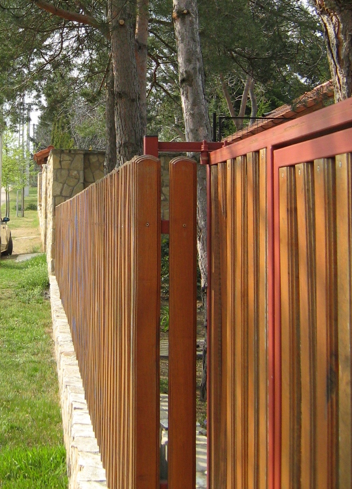

Nyugodtan használd fel a képeken látottakat, nem egyedi darab, de legalább működik rendesen. Ha jól megnézed a második képet, ott a bal oldalon látszik egy ilyen kerítés (nem a rózsaszín házhoz tartozik, csak átlóg a képen). Ott is sima vasrácsos kerítése volt előtte, és arra rakták a szélezetlen akác deszka borítást, + tolókaput. Jól sikerült, nem lett semmi baja vele, pedig nagyon vizes fát hoztak az építők. A deszkákat 4 db csavar rögzíti, kettő a felső, kettő az alsó vastartón, hogy ne tudjon megcsavarodni a fa.

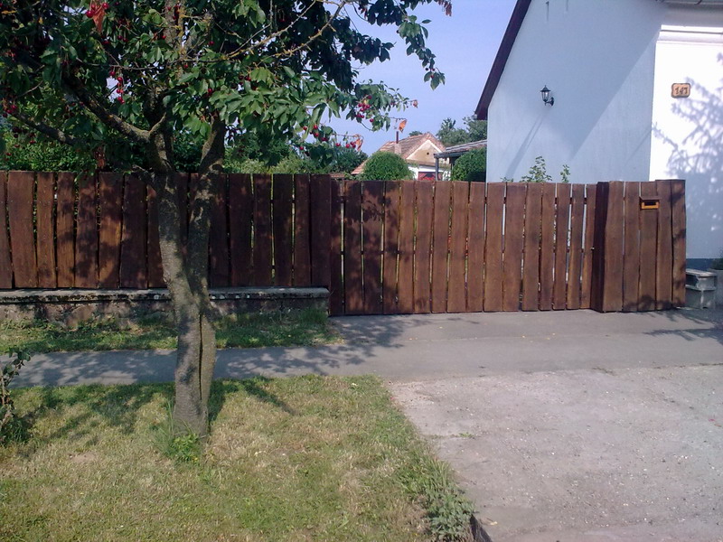

Ha nem is gyorsan de azért elkészültem a kerítés- kapu cseréjével.
Köszönet a menet közbeni sok hasznos tanácsért és segítségért.
Plászlótól elnézést kérek mert tanácsa ellenére végül is a önmetsző csavarrögzítés mellett döntöttem.
A barkácsolásom eredményét "büszkén" mutatom be a csatolt felvételen.
