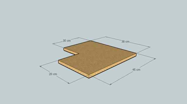

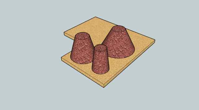

Valamiféle kiinduló méret azért kellene, hogy miként is gondolod kialakítani. Még egy beszkennelt "móricka is megtenné. Legalább egy lent látható mértékig. Ennél a rendelkezésre álló cserepek nagyságát érdemes kiinduló pontként venni (ld. rajzos segédlet). Viszont a tervezést mindenképpen befolyásolja a növények hely és térigénye. Pl. futónövény esetén kiegészíthatő egy apácarácsos széthajtható fallal is, de ezt majd a következő órán vesszük :D :D .
A megvalósítást illetően ha az ismerettségi körödben van olyan, aki rendelkezik asztali körfűrésszel, akkor a virágláda gyakorlatilag egy-két óra alatt kivitelezhető. Arra érdemes figyelni, hogy az egymással párhuzamosan kapcsolódó "alkatrészek" páronként, egyszerre készüljenek el, a méretpontosság miatt.

Csak egy ötlet, ha kibéleled az elkészült ládát vastagabb fóliával (pl. erősebb takaró fólia, tófólia), akkor közvetlenül bele is ültetheted az örökzöld növényeidet. A lényeg, hogy a fa ne tudjon átnedvesedni tartósan, mert hamar elkorhad. A fóliabélés alkalmazásakor a láda alján kell egy vízelvezető átvezetést készíteni, ami a felesleges vizet elvezeti. A cikkben még lakkot említenek a fa védelmére, mára azonban sokkal szebb és tartósabb favédő festékeket tudsz használni, ami színben is jobban passzítható az ízlésedhez, vagy környezetedhez, másrészt sokkal tovább védi a fafelületeket a naptól és a víztől.
