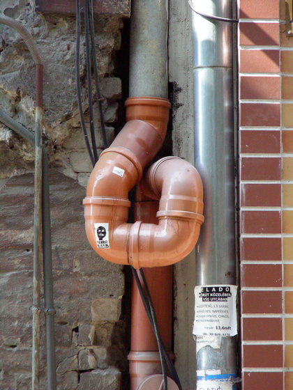

Szeretném az esőcsatornából lefolyó esővizet a szennyvízcsdatornába vezetni. Tud valaki megoldást arra, hogy valami szeleppel ne áramoljon vissza színes füst, csak az esővíz tudjon lefolyni? Lehet ilyen szelepet kapni? hogyan lehetne csinálni?
Köszi a segítséget!
Kamus,
ugye azt tudod, hogy a legtöbb helyen tiltják az esővíz szennyvízcsatornába vezetését? Ha rájönnek, büntetnek.
De ha mindenképp ragaszkodsz az ötletedhez, akkor egyszerű csőlírával (bűzelzáróval) oldd meg, mint a wc-ben, mosdó, mosogató lefolyójában. Gondolom a csatorna mélyebben van, mint az ereszed elvezetése, így a színes füsttel csak a csatornabűzre gondoltál.

Plaszlo írta: Kamus,
De ha mindenképp ragaszkodsz az ötletedhez, akkor egyszerű csőhurokkal (bűzelzáróval) oldd meg, mint a wc-ben, mosdó, mosogató lefolyójában. Gondolom a csatorna mélyebben van, mint az ereszed elvezetése, így a színes füsttel csak a csatornabűzre gondoltál.
Szia,
Igen tudom, hogy bűntetnek, de ideiglenes ezt választom, és bevállalom! És hihetetlen, hogy erre nem gondoltam! Tök jó hely ez a fórum! Köszi a segítséget, tök jó, hogy ezt akkor én is megtudom oldani, és nem kell a szeleppel bajlódni!

Én ezt úgy oldottam meg, hogy az ereszből kifolyó vizet a járdán kifelé lejtetve egy vályúban vezetem a járda széléig, ott van egy nagy-szemű folyami kaviccsal feltöltött félbevágott 5 l-es hordó, ami bele van vezetve a 110-es kp csőbe, alján a már említett "bűzelzáró" kanyarral, és egy Y-al megy bele a szennyvízcsatornába. Így minden el van rejtve a kíváncsi szemek elől, ha netalán valaki idegen jönne hozzánk.
