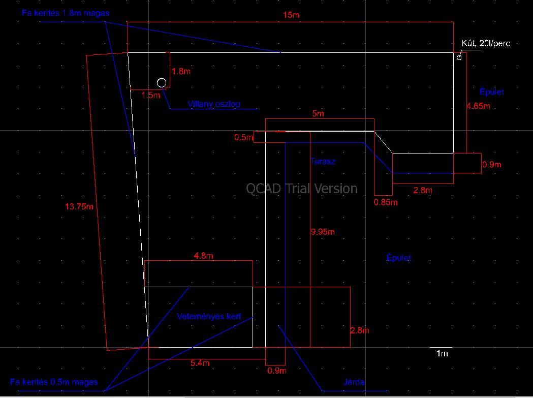

    - Adott egy kis kert, kb 100m2. Ez egy "L" alakú kert (képet csatolom).

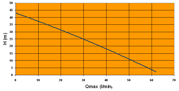

    - Egy fúrott kút (ezzel még vannak gondok, pl elmegy belőle a víz, valamint a szivattyúból is, de a szaki ezt megcsinálja). A szivattyú egy ELPUMPS JPV 900 tipusú készülék. http://www.elpumps.hu/JPV-900.php
    - Az igazi gond, hogy a kút, vagy a szivattyú még nem tudom mi az oka csak 18-20l vizet ad, ami finoman szólva is kevésnek mondható

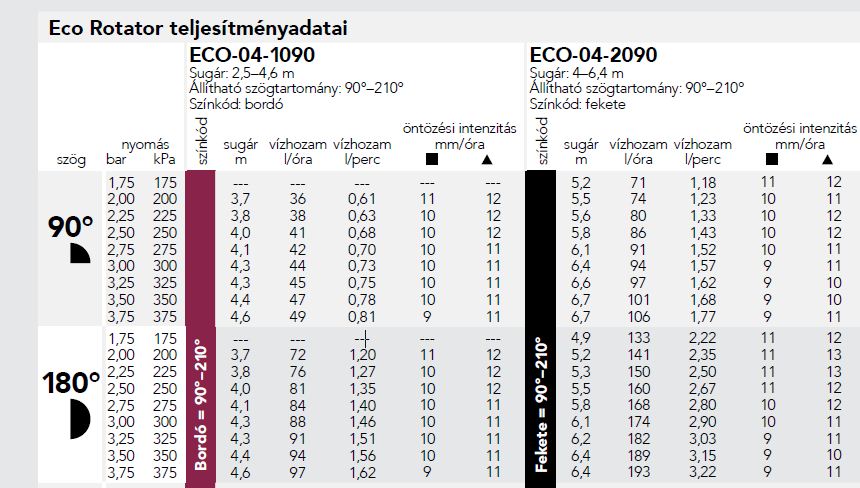

Tehát a kérdés, hogy hogyan lehetne az öntöző rendszert a legköltségtakarékosabban megoldani? Szeretném elkerülni a több körös rendszer kialakítását, de ez sajnos nem biztos hogy sikerülni fog, mivel eléggé sok sarok van a kertben. Kicsit körülnéztem a lehetőségek között és találtam két szórófejet ami elég jónak tűnik:
ECO-04-1090 10 CM SZÓRÓFEJ MP100090 FÚVÓKÁVAL
ECO-04-2090 10 CM SZÓRÓFEJ MP200090 FÚVÓKÁVAL
Adatokat csatoltam.
Úgy számoltam, hogy 11 szórófej kellene 1090ből 3db 90fok 3db 180fok, valamint 2090ből 90fok 4db 180fok 2db. A kérdés csak az, hogy ha ezt egy körre kötöm akkor kb 18-20l lenne a percenként fogyasztás, ha nem tévedek nagyot. Ez viszont simán előfordulhat mivel nem tudom, hogy hogyan számolhatok itt a nyomással. Nem tudom, hogy a szivattyú mennyi nyomsást ad le és hogyan tudom lemérni? Vagy annyit ad le amennyi rá van írva? Másrészről ezeket így összekötve elég -e a víz amit a kút ad, elég -e a nyomás, hiszen ezektől függ, hogy a szórófejek megfelelő távolságban fognak -e öntözni és gondolom a nyomást a fejeken szabályozni meg nem fogom tudni. A lényeg, hogy nem szeretnék úgy járni, hogy kiépítek valamit és utána meg alakíthatom át, mert nem jó.

Nagyon szépen előkészített kérdés köszönet érte. Igazából nem tanulmányoztam át teljesen minden felmerülő problémát de azért csak eljutunk a végére. Én nem számoltam utánna hogy hány szórófejjel tudod megoldani, elfogadom azt amit mondasz, mert a részletes előkészítésed alapján csak nincs nagy hiba benne. Induljunk el a szórófejek által beöntözött területekből. Feltételezem átfedésekkel számoltál mert ha fúj a szél akkor már "bukik a mutatvány". Kérdésem hogy mekkora nyomáson számoltad a szórófejeket ? A szórófejek adattábláján az adott nyomáshoz tartozik egy liter per perc vízszükséglet. Ha összeadod a szükséges szórófejek fogyasztását a tervezett nyomáson megkapod hogy hány liter/ perc víz kell a rendszernek és ezt mekkora nyomás mellett igényli a rendszer. Az összes szórófejet ugyanazon a nyomáson kell tervezni és mint látod minél nagyobb a nyomás annál nagyobb a beöntözött terület, tehát nagyobb nyomás mellett kevesebb szórófej kell. Persze az ésszerűség határain belül. Ha ez az adat meg van akkor kereshetjük hozzá a szivattyút, ami esetedben adott tehát annak a karakterisztika görbéjéhez kell tervezni.
Mondtad hogy 20 liter/ perc a kút hozama, ez a szivattyú ezt a mennyiséget 3,2 bar ellenében képes szállítani, tehát a szórófejek számát és elosztását tartalék ráhagyásával 3 bar víznyomáshoz kellene számolnod.
Akkor légyszi számolgass osztogass és ha van eredmény írjál és megyünk tovább.
