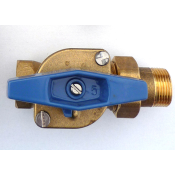

Ha nem fagytalanító csapot kell használnod ( ha elzárod akkor kiengedi a vizet a csap utáni csőszakaszból) akkor jobb minőségű golyóscsapot javaslok beépíteni ( rövid karos Mofém). Az elzáró kart rajta kell hagyni annak a közepén van egy homorú rész abba tudod az elzáró kart dugni és működtetni.
Ezt nem olyan egyszerű megszakítani mint egy szelepet ráadásul nem tekergetni kell hanem csak 90 fokkal elfordítani. Persze ha többen használjátok akkor a hülyeség ellen nehéz bombabiztos megoldást találni, főleg nem olcsón. Ha fagytalanítás is kritérium akkor jobb egy fagycsap mint két golyóscsappal T idommal bíbelődni.
