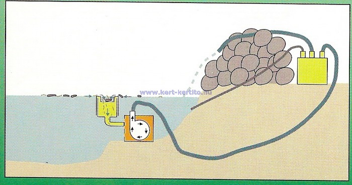

Az első szökőkutak egyfajta közlekedő edényes elven működtek, ahol három, egymással kapcsolatban lévő tartályra volt szükség, de itt is át kellett szivattyúzni az egyikből a másikba a vizet, az állandó működés érdekében, mi több, ezek egymás alatt voltak elhelyezve. Akkor már inkább itt az első
mely mostanság egyszerű, szivattyús megoldást ábrázol. Itt a kifolyást egy favájúba vezetve, majd egy lapátkerékre juttatva, elérhető annak forgása, ami önmagában is látványos. Fejlesztéként elképzelhető, hogy egy végtelenített gumiszalag segítségével apróbb dolgokat hajtsunk meg, pl. csengőt vagy egy harangjátékot.

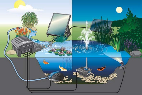

Kicsit nagyobb befektetés a napelemtáblás megoldás
, viszont ez mindig működik, ha süt a nap, külön bekapcsolni nem kell. Voltaképpen független a hálózattól, kiegészítve egy használt gk akkumulátorral, a napfénytől is független lehet. De ez kezdeti költségeiben mindenképpen drága, és megtérülésében is egyelőre drága megoldás.
Arra most érdemes gondolni, hogy télen a rendszert, így vagy úgy, de vízmentesíteni kell, azaz leszerelhetőnek kell lennie a szivattyúnak, és/vagy napelemnek.
